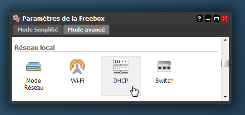

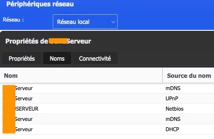

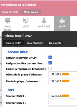

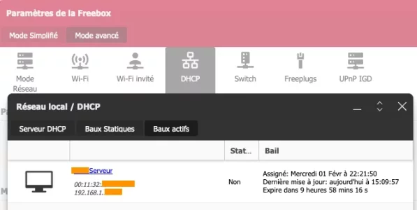

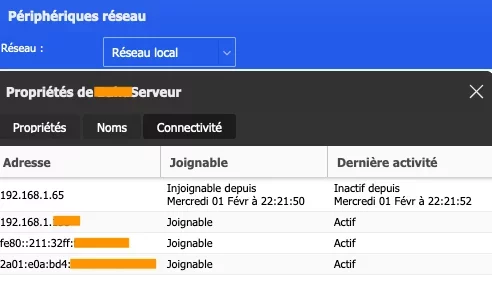

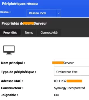

Voici quelques captures de ce que je trouve dnas l'interface (freebox OS 4.7) du routeur (freebox pop).
Saurais-tu me dire s'il y a des choses que je peux modifier pour revenir à l'adresse IP précédemment configurée ?

Il ne se permet rien de particulier, il fait juste ce pour quoi il a été conçu, serveur dhcp (fournir des adresses IP aux périphériques du réseau local), serveur DNS…
Comment il pourrait connaitre les réglages que tu avais fait dans la box précédente d’un autre opérateur. C’est parfaitement normal que l’IP du NAS change si on change de box, et celle-ci risque de changer régulièrement, si on n’active pas un bail statique pour le NAS dans la Box.

Dans le Freebox, il faut fixer l’IP du NAS.
Je n'avais rien fait dans la box précédente. L'adresse du Synology était celle en .65 d'origine dans le NAS lui-même.
C’est parfaitement normal que l’IP du NAS change si tu change de box, et celle-ci risque de changer régulièrement, si tu n’actives pas un bail statique pour le NAS dans la Box.
Normal, normal... Depuis que j'ai ce NAS, ce n'est pas la première fois que je change de FAI et jusqu'à présent ça ne m'avait pas changé l'IP locale du NAS.
La box Free est la première à avoir cet effet.
[edit]D'ailleurs, dans une des captures on voit qu'il admettait que l'IP était celle en .65 avant qu'il ne se mette à tout modifier le 1er février à 22h[/edit]

C’est dans « Baux statiques »

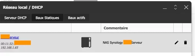

Je viens de tenter un truc, j'ai vu qu'il y avait un endroit "baux statiques".
J'ai sélectionné et copié l'adresse MAC du NAS dans "baux actifs", je suis retourné dans "baux statiques" j'ai cliqué sur "ajouter un bail DHCP statique".
Entré l'adresse MAC, mis un nom lisible.
Ça donne ça :
mais pour le moment j'ai l'impression que ça ne change pas.
(en tout cas j'ai connexion échouée si je tente d'aller sur https://192.168.1.65/ dans Ffox).
[edit]Ah, croisement de message. Je vais aller voir dans ce lien que tu donnes si j'ai loupé une étape.[/edit]
C'est pour ça que je demandais si le NAS était bien accessible avec la nouvelle IP (https://192.168.1.X:5001 ou http://192.168.1.X:5000) dans le navigateur?

Si tu n'avais pas avec de bail statique dans les box de l'autre opérateur, l'IP aurait aussi pu changer avec un changement de box, MAJ...
C'est pas instantané, il faut soit attendre le renouvellement de l'IP (le bail à une durée, par ex 24H et sur la capture on voit qu'il reste 9H avant le renouvellement), soit aller dans les réglages du NAS, puis forcer la MAJ de l'IP (par ex en modifiant les réglages réseau), tu peux aussi essayé de débrancher, rebrancher le câble ethernet, ou redémarrer le NAS

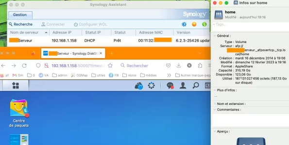

Exactement, je suis allé le rechercher et le réinstaller.
Au début il ne trouvait pas le NAS alors je lui ai coché une case "Autorisez la compatibilité avec les périphériques qui ne prennent pas en charge le chiffrement des mots de passe" et ça passait mieux.
Et donc c'est bien l'IP en .158 qu'il faut utiliser (donc ce que tu avais conseillé plus tôt) pour le moment.
On peut voir dans cette capture cette IP en .158 dans Ffox après recherche par Synology Assistant. Et l'adresse en .local dans les infos système du finder (bizarrement, il ne donne pas l'IP en .158).

il ne faut pas aller sur https://192.168.1.65 mais sur http://192.168.1.65:5000 ou https://192.168.1.65:5001 comme le précise Maxou.
http et port 5000
https et port 5001
sinon encore comme le précise Maxou, il y a un utilitaire Synology pour retrouver son NAS sur réseau.
Oui c'est normal car cela passe par "Bonjour" donc sans utiliser l'IP.
Mais manuellement en passant le Finder > Aller > se connecter au serveur, on peut utiliser l'IP et mettre par exemple afp:192.168.1.158 ou smb:192.168.1.158
