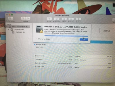

La je viens de faire un sos sur le disque et ça me donne ça :

Il fallait nous le signaler. On ne peut pas deviner. Tu nous dit cmd R, nous on pense à la partition de récupération qui va avec le système.
Voilà qui explique les bizareries constatées, tant via l'utilitaire de disque que via le Terminal.
Mountain Lion ? Tu as donc eu droit au système d'origine de ton MBP. Étrange, parce que c'est cmd Maj option R pour obtenir cela.
Essaye maintenant de faire cmd R. Cela te donne-t-il la partition de récupération de macOS High Sierra ?
Essaye aussi cmd option R : récupération du dernier macOS compatible (donc High Sierra).
Sinon fait ce que j'ai indiqué : effacement et réinstallation après avoir conçu un programme d'installation amorçable sur une clé USB (ou une partition de DD externe).

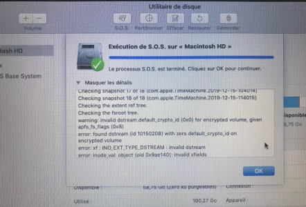

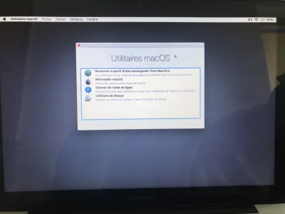

Voici Les nouvelles, en le redémarrant ça m’a a nouveau fait le panneau stop après avoir entré mon mdp, je suis actuellement entrain de le démarrer via option+cmd+R ça me donne les meme possibilité qu’avec cmdR mais avec une interface plus à jour je dirais? (Voir photo 1)
Edit: depuis cette interface j’ai exécuté un sos sur le HD qui a remarqué “found orphan stream id object” ceci plusieurs fois. Il a noté qu’il y avait “too many warnings generated” puis il a “suppressing subsequent ones”
Je l’ai redémarré en me disant que ça y est c’est réparé et enfait non ..

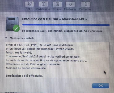

En ré-exécutant un sos depuis option+cmd+R j’ai ces informations qui ne semblent pas être jolies :/

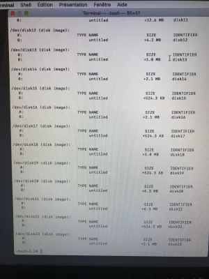

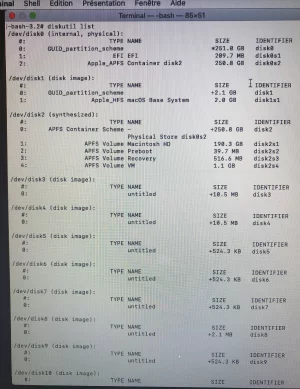

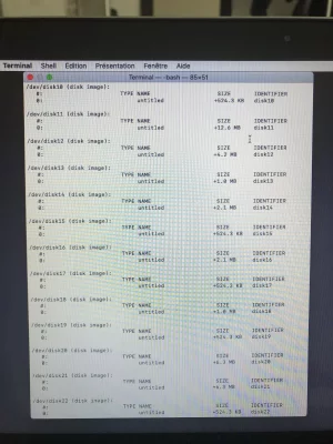

En faisant un diskutil list je ne comprends pas d’où viennent tout ces disk images... il y en a 23 !
C'est l'organisation de l'image disque. L'image disque c'est l'interface de récupération à partir de laquelle tu travailles. Elle est chargée en mémoire. Tu n'as pas besoin de t'en préoccuper.
Là, ton SSD interne c'est disk0 et disk2.
Mon avis est de réinstaller de propre (après, si quelqu'un veut tenter quelque chose d'autre, les conseils sont bienvenus).

Tu as également, si je vois bien sur ta photo du sos, 18 snapshots qui sont des instantanés qui te permettent en cas de problèmes de revenir à une situation antérieure en quelques minutes.
Le seul visible est d’aujourd’hui donc potentiellement corrompu mais tu en as peut-être un antérieur au crash dû à la batterie faible. Tu peux regarder les dates.
Ou via le terminal taper
tmutil listlocalsnapshots /
Tu as également des problèmes de flux de données et surtout
Fsroot tree invalide....soit si mes souvenirs de lecture de différents posts sont bons, une corruption dans l’arborescence du disque.
