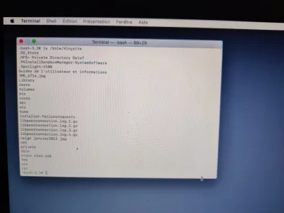

diskutil verifyVolume disk2
diskutil info disk2s1

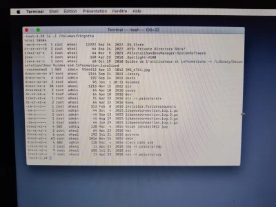

ls /Vol*/Vinçotte
On dirait que le volume est bien monté, visible mais illisible. Je m'oriente vers un problème logiciel et non plus matériel.
Est-ce le système de fichiers qui est corrompu ? Ou la liaison entre le container et le volume qui n'existe plus (?) Est-ce réparable ? Peut-on sauver les données avant une réinstall ?
Je n'arrive pas à comprendre et sèche complètement. Si quelqu'un a une idée, je suis preneuse.
D'après la dernière capture, le volume semble bien contenir tout ce qu'il faut (et même plus : quel est l'animal qui a déposé un JPEG à la racine du disque système ?).
Donc a priori, je pense que les données sont récupérables, au moins partiellement, via un cp sur un disque externe :

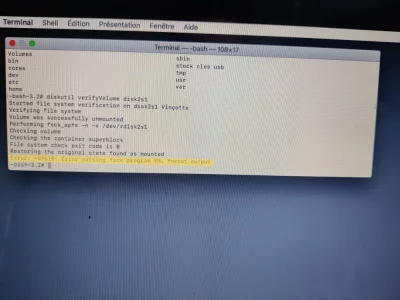

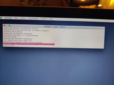

Le problème est bien logiciel :
diskutil verifyVolume disk2s1
Error: -69610: Error parsing fsck program XML format output
Est-ce que le volume serait en écriture seul ? Mais comme il n'arrive pas à voir le type de partition...

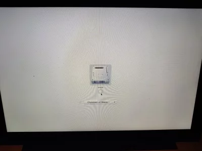

Peux-tu redémarrer le Mac en maintenant la touche option et prendre une photo des volumes proposés ?
Ensuite peux-tu redémarrer le Mac en maintenant les deux touches command R, et poster des photos de chaque étape du démarrage sur la Recovery jusqu'à l'Utilitaire de disque (après y avoir affiché Tous les appareils via le menu Présentation) ?
Si possible, aussi une photo du menu  > À propos de ce Mac (je ne sais plus si c'est accessible dans la Recovery)
Oui, je suis d'accord, il y a un souci au niveau des OS. Le proprio m'a dit El Capitan, mais ça, je ne peux pas le vérifier.
Et si c'est un problème de version, il est logique que l'OS installée ne puisse réparer correctement.

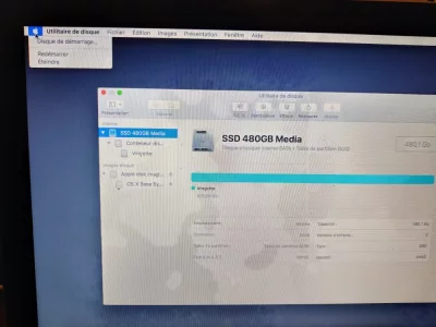

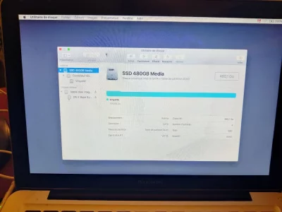

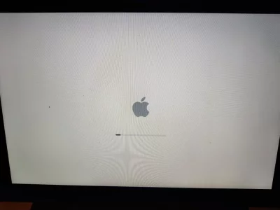

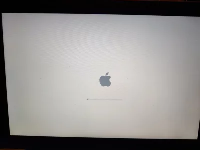

Entre le 1er écran pomme avec barre de chargement noire et le 2ème avec barre de chargement grise, il y a environ 1min40, puis chargement très rapide de la barre grise (moins de 15s)

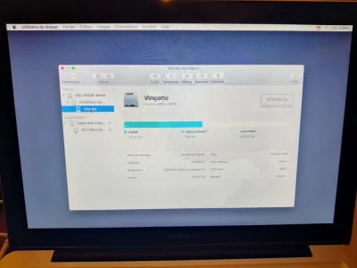

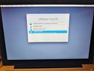

Menu 
(il n'y a pas À propos de ce Mac)

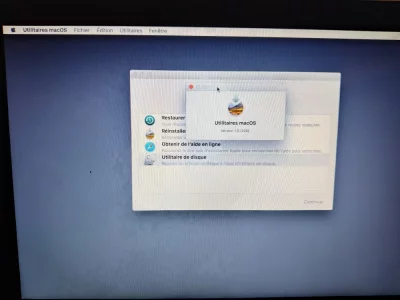

À propos d'Utilitaires macOS
(Splash de High Sierra)

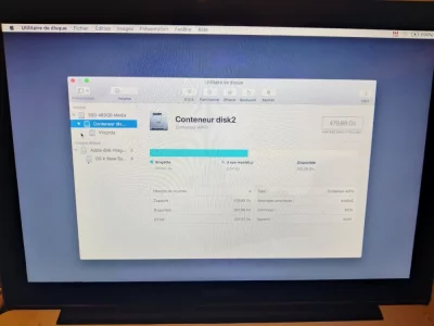

  • Le disque interne est bien formatté en APFS
  • Le volume Vinçotte est bien reconnu comme volume de démarrage possible, il apparaît bien dans l'Utilitaire de disque et semble même y monter sans erreur. J'ai envie d'être optimiste et me dire que c'est plutôt bon signe.
  • La Recovery installée est bien celle de High Sierra

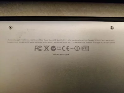

prendre en photo le n° de série et autre informations gravées en minuscule sur un des côté sous le capot inférieur ?

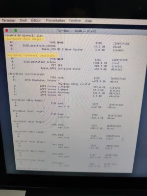

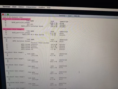

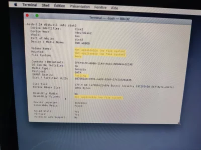

diskutil list
Modification de l'ordre des disques (en jaune, c'est l'affichage actuel, en rose, celui précédant les dernières manipulations) :

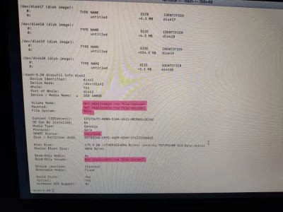

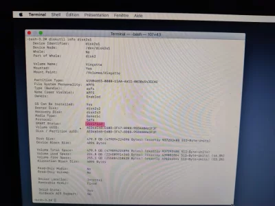

diskutil info disk2
Maintenant, le SMART échoue en plus d'avoir toujours toujours cette erreur sur file system.

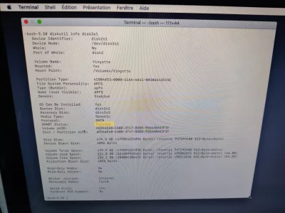

Idem, échec sur le SMART

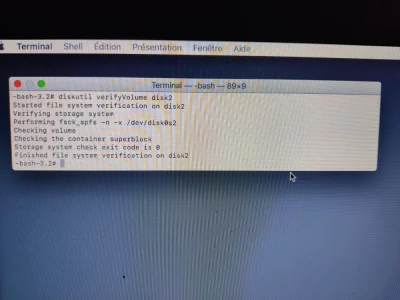

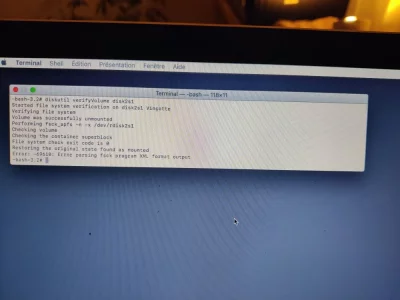

Toujours la même erreur (qui n'apparait pas sur disk2, uniquement sur le Volume) :
La liaison entre le volume et le conteneur reste corrompue avec maintenant le SMART qui échoue sur le disque.

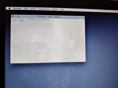

J'avais oublié une partie importante du chemin dans mon message précédent sur la commande ls dans le Terminal : étant donné qu'on démarre sur la Recovery et pas sur le disque système, la commande doit contenir le chemin absolu au dossier pour voir si tout est encore là.
Ça devrait donc être :
ls -l /Volumes/Vinçotte/Users/
Ça ne donne rien du tout, pas de retour du Terminal.
Précise ?
Tu colles la commande
dans le Terminal, tu valides avec Entrée, que se passe-t-il ensuite ?
