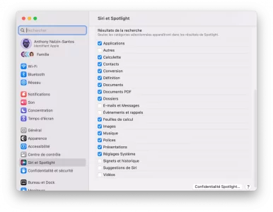

Dans la rubrique Siri et Spotlight des Réglages Système, tu peux désactiver les sections qui ne t’intéressent pas. Un exemple avec mes réglages, qui montre bien l’ampleur du « problème » :
Mais pour tout un tas de gens, l’intégration des résultats web est très utile, il faut bien en convenir.

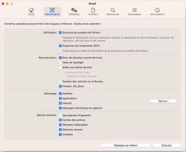

Je te conseille d'installer Onyx qui est un superbe outil de maintenance et qui résout parfois les petits problèmes bien pénibles. Va dans Maintenance et coche en plus "Index de spotlight".
Après tu vas là et tu y met ce que tu souhaites éviter
Ok merci. Onyx permet de laisser en bonne santé cet index?

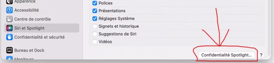

Ce que je n'arrive pas à comprendre c'est comment dans "confidentialité spotlight" on peut enlever les recherches web de spotlight Je mets Safari dans la fenêtre?

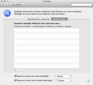

Je ne suis pas à Ventura. Chez moi, (Mavericks), il y a un petit + qui donne accès à ce que je veux éviter de Spotlighter.
Chez toi peut-être, faire un Glisser déposer de tout ce que tu veux désindexer comme Safari ou Plan.
Mets ici la fenêtre de confidentialité que je voie de quoi il s'agit.
Cela ne fonctionne pas en mettant Safari dedans car les applications restent grisées et donc inaccessible via cette fenêtre. Pfffffff
Ci joint les deux captures d'écran :
et
Merci!
[…] comment dans "confidentialité spotlight" on peut enlever les recherches web de spotlight
Tu décoches Suggestions Siri, et éventuellement Signets et historique, dans les réglages/préférences système :
C'était donc ça. Juste cette petite case et je retrouve mon spotlight d'avant quand c'était mieux.

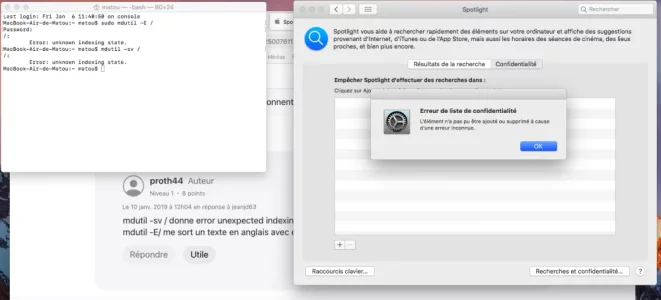

Je me retrouve dans la meme situation, meme apres avoir ajouter et supprimer Macintosh HD, spotlight fonctionne mal, il me retrouve que les fichiers créés récemment.
merci de votre aide
As tu laissé le temps pour que l'indexation se fasse bien ?
