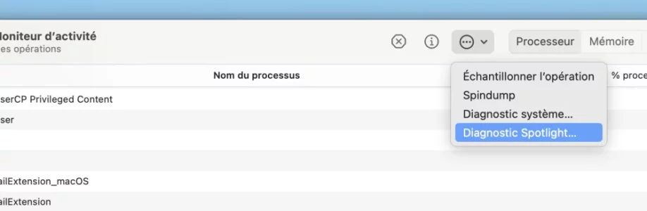

Idem depuis SONOMA 14.1 !! par contre grace a toi, je suis aller voir le process dans moniteur d'activité....et j'ai eu un declic..
J'ai lancer un petit diagnostic Spotlight voir comment allait le bébé....
Et du coup il remarche !!!
Comme vous j'avais essayer de reconstruire, d'isoler le disk dans les réglages et le remettre apres etc etc..commande terminal etc..
BREF pour moi ca remarche nikel !

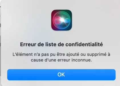

Depuis ce matin, sans raison particulière Spotlight ne reconnait plus rien quand je fais une recherche.
J'ai essayé de reconstruire l'index, mais cela ne fonctionne pas, j'ai un message d'erreur.
Pourquoi ?
Merci pour votre aide
    91,2 KB · Affichages: 17
Je me réponds à moi-même:
Problème résolu avec Onyx
