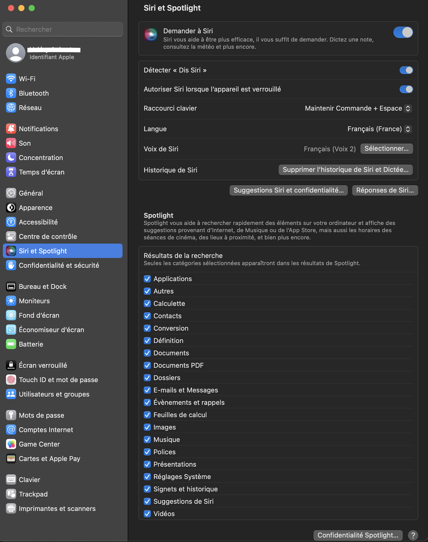

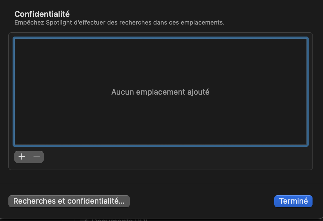

Depuis la mise à jour Sonoma 14.0, tout est cassé sur Spotlight chez moi : Plus de résultat sur Notes (j'ai aussi essayé de supprimer ma synchro iCloud ainsi que la base sqlite de l'application), plus de résultat "riches" via la barre de recherche universelle (space+command), Plus de recherche dans Mail (je pourrai vous faire des copies d'écran si vous voulez)
La seule chose qui fonctionne est la recherche de fichier dans le finder (ça pas de souci) aujourd'hui.
Auparavant (Ventura) j'avais toujours des recherches très riches avec la recherche universelle : Image du web, Photos persos, fichier divers, documents et j'en passe.
Pourtant, tout tout semble ok coté spotlight :
je désespère ... j'ai passé quelques heures sur des forums divers que ce soit via Reddit, MacRumors etc ... sans succès.
