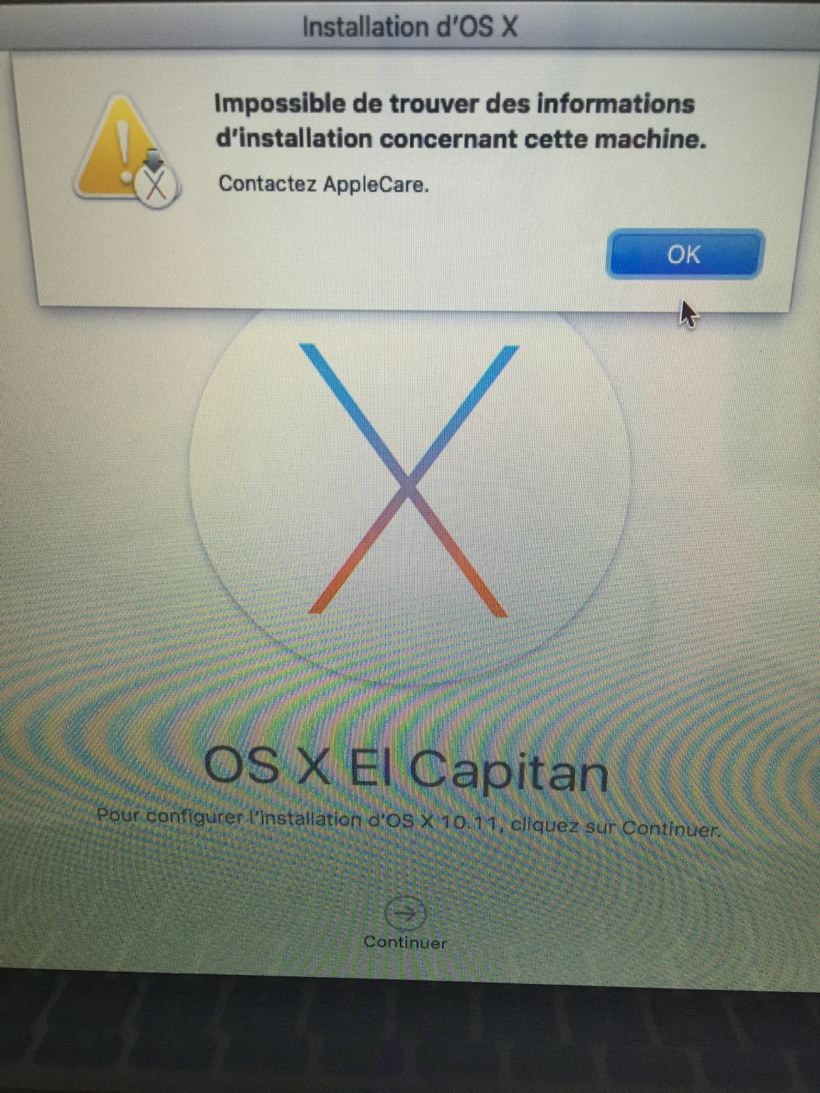

La j'ai essayé de transféré la copie d OS X et Ca me dit contacte Apple care... [emoji20]
Sent from my iPhone using Forums iGeneration mobile app
Et ... Concrètement je dois faire quoi... ?? J'ai l'impression que je vais jamais y arriver à chaque fois j'y suis presque et Ca Beugue ...[emoji20]

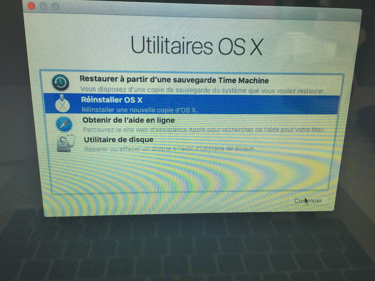

Vérifies le drapeau en haut à droite. Tu devrais avoir un drapeau français, sinon il faut le modifier.
Ensuite il ne faut pas demander une restauration, mais une réinstallation de l'OS X sur Macintosh HD
Le drapeau est français et Ca me mets :
Puis qd je le choisis ça marche et dun coup
