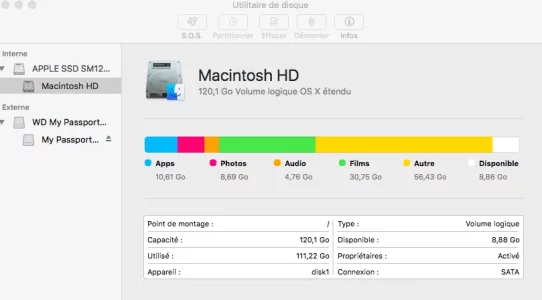

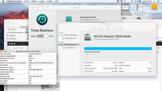

Fais voir une copie d'écran d'utilitaire de disque, dans laquelle on voit ton disque interne et ton ou tes disques externes WD.
J'ai relu ton premier post, c'est repue à se demander si le problème ne vient pas de tes données à sauvegarder, donc de ton disque interne (fichiers corrompus ?).
Là, pour l'instant, je n 'ai pas trop d'idée.

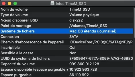

Chez toi, pour Système de fichier, il est écrit inconnu. Chez moi il est écrit :
Système de fichiers : Mac OS étendu (journalisé)
Le problème vient peut être de là.
