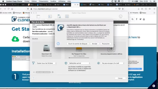

Ok merci pour votre conseil. Je suis en train de faire via CCC, ça a l'air de très bien marcher pour l'instant et c'est surtout bcp plus rapide ! Pour info, une copie d'écran de ce que le logiciel avait détecté...

.... donc erreur de copie de CCC, "clic sur le volume concerné..." affiche quoi ?

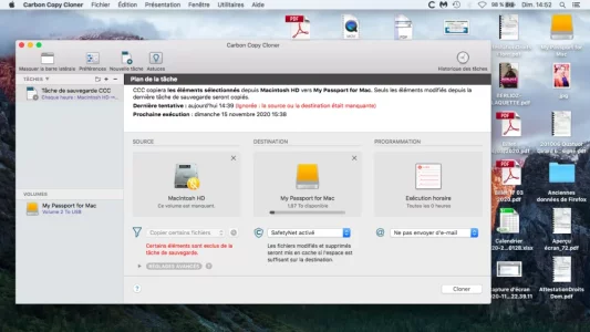

Bon alors, les ennuis recommencent... CCC avait à priori bien fait le travail de sauvegarde et avait été jusqu'au bout. Ensuite l'ordinateur s'est éteint sans mon intervention. Je l'ai donc rallumé mais visiblement il utilise le disque dur externe et non le disque interne !! Comment puis-je redémarrer l'ordinateur sur le disque dur interne ? Merci de votre aide ;)
Bon, il n'est pas tout à fait en panne....s'il démarre sur le DDE
....donc le disque interne est en train de décéder :( , c'est peut-être pour cela que TM ......, à part le changer.... et te servir de ton DDE cloné pour recloner le nouveau DDinterne
Tu veux dire que mon disque interne est HS ? Il faut que je le remplace ?
