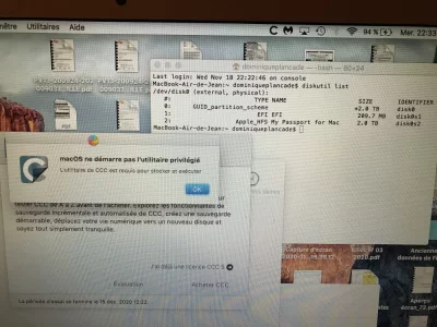

Démarre sur le clone de ton disque externe : My Passport for Mac. Passe une commande :
diskutil list
  • le disque interne de ton Mac est-il affiché dans le tableau des disques ?

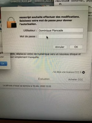

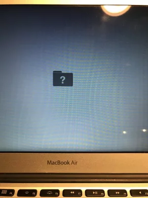

Bonsoir, alors ça y est j’ai enfin pu ouvrir mon ordinateur et nettoyer la connectique du disque SSD mais le résultat est le suivant :
@macomaniac : y a-t-il autre chose que je puisse faire ? C’est quand même étrange que ce disque ai disparu juste après avoir fait une sauvegarde complète via CCC...
diskutil list
  • Est-ce que tu as fait le test décrit à mon message #39 ?
    je suis désolé tout est très lent depuis que j’utilise le disque externe... je n’ai toujours pas accès à terminal...
C’est quoi le message #39 ? Je vais regarder si je trouve...
Bon : le SSD interne du Mac est toujours non connecté. Il faut conclure à la panne > soit du SSD barrette > soit du connecteur de la carte-mère.
- il faudrait que tu portes ton Mac dans un magasin agréé Apple pour un diagnostic (ce qui n'est pas évident actuellement).​
[Les fenêtres qui s'affichent dans la session du clone n'ont pas de rapport avec la panne du disque interne. Il doit s'agir de processus importés avec le clonage.]

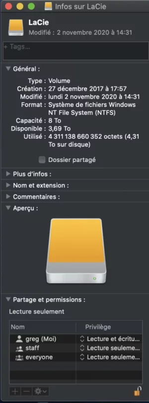

Bonjour à tous !
J'ai récemment mis mon mac à jour vers Catalina et quel plaisir de constater que mon HDD Lacie en NTFS, jusqu'alors incompatible sans Paragon se lisait maintenant tout seul !! Je me dis "wouaahhhh" Apple s'est décidé à ne pas être débile avec leurs restrictions et tout et tout... à moi la facilité et pouvoir utiliser mon disque dur sans rien faire d'autre que le brancher...
Mais ça, c'était jusqu'à hier.
J'ai fait une nouvelle sauvegarde Time Machine, j'ai tenté des installations ce matin et ça marchait pas bien alors je décide de restaurer ma sauvegarde d'hier... et depuis, mon disque externe est bloqué en lecture seule... alors qu'en plus, selon les informations, écriture et lecture sont autorisées...
Bref, d'après le support Apple, ça ne devait pas marcher et si ça a marché pendant 1 mois, c'est une erreur... WTF ?? une erreur qui permet de lire et écrire sur mon NTFS pendant un mois ?? un peu gros... Toujours est il que j'ai 4 To de fichiers et de photos (c'est mon taf) et que je ne peux plus écrire sur ce disque. Relou....
Un conseil ?? Un avis ?
    28,8 KB · Affichages: 146
Le support Apple a raison, ça ne doit pas marcher tout seul...
Ouais... c'est bien dommage.. la solution la plus logique serait de copier toutes les données pour reformater le disque ... va falloir que je trouve un moyen.
