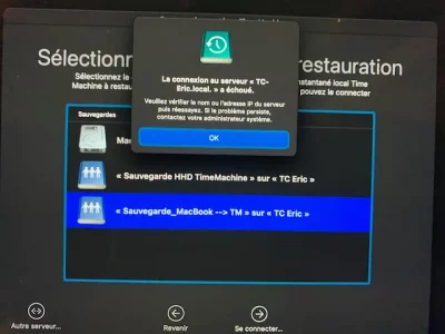

Bonjour depuis la maj OS Monterey, je ne peux accéder à la sauvegarde TM avec la restauration de récupération (Command + R).
Un message d'erreur de connexion au serveur local a échoué.
J'ai tenté la connexion en wifi ou en direct Ethernet, même résultat.

Je précise que depuis le Finder ma TM est bien accessible et parfaitement fonctionnelle.
Depuis le passage à Monterey impossible d'effectuer une sauvegarde Time Machine.

Bonsoir, je n'ai toujours pas trouvé de solution à mon problème. Un peu d'aide serait le bienvenu :)
Pour faire quoi? C'est pour une restauration?
Si oui, depuis BigSur, la sauvegarde ne contient pas l'OS, il faut donc installer ou réinstaller macOS, et à la fin de l'installation tu pourra normalement restaurer la sauvegarde. Ou si macOS est déjà installé, tu peux passer par assistant migration.

Tout simplement j’aurais aimé restaurer mon Mac avec un instantané local de TM.
Alors à quoi sert donc ce menu de restauration quand on démarre avec Command + R ?
Je pensais naïvement qu'il était possible de restaurer complètement son Mac par le biais de cette méthode.
Donc il faut installer ou réinstaller macOS et ensuite restaurer la sauvegarde par un instantané sur TM.
Merci pour tes explications.
Pour les instantanés locaux (snapshots) il faut choisir ton disque dur / SSD (Macintosh HD). Pas les sauvegardes sur disque externe ou NAS.
Mais à partir de BigSur ça ne restaurera que "Macintosh HD - Données" pas l'OS.
