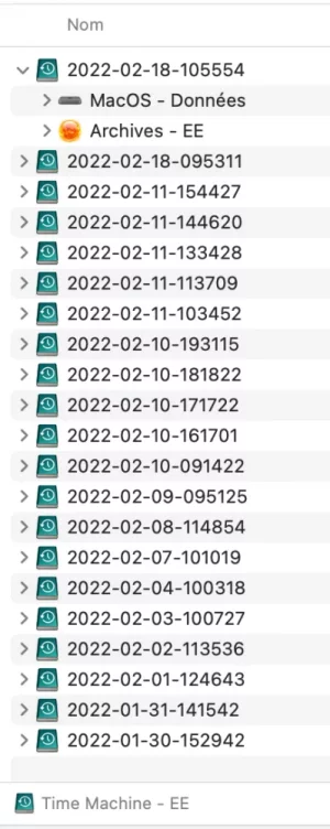

La case "Disques durs" n'est pas complètement cochée.
Sinon, sans rentrer dans Time Machine, mais à partir du Finder si tu ouvres le disque dur Time Machine et que tu vas dans l'une des sauvegardes, est-ce que tu y vois les icônes et dossiers de tes disques durs externes ?
Comme c'est le cas sur ma capture d'écran, où Archives - EE est mon disque dur externe.

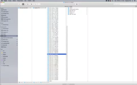

oui !!! et oh miracle !!! j ai jamais mis les pieds dans l'arborescence de TMCapture d’écran 2022-02-18 à 21.43.26.webp
Quand tu consultes ton volume Time Machine via le Finder, fais toutefois gaffe de ne RIEN modifier, renommer ou déplacer dans ta sauvegarde : ellle est tout entière contenue dans un seul système de fichiers (sauveagrde en HFS+) avec des centaines de milliers de liens (pour faire croire que dans ta dernière sauvegarde, tu as aussi les fichiers modifiés la semaine dernière ou il y a trois ans).
Une seule erreur peut te faire perdre toutes tes sauvegardes…
— Une fois passé à une sauvegarde sur disque APFS (avec Big Sur et au-delà), le risque est moindre puisque chaque sauvegarde dispose de son propre système de fichiers (un snapshot) et est non modifiable après création. Cela impliquera toutefois de commencer tes sauvegardes à zéro.
Le comportement que tu décris n'est quand même pas normal. Tu devrais avoir accès à toutes tes tauvegardes via l'interface Time Machine.
