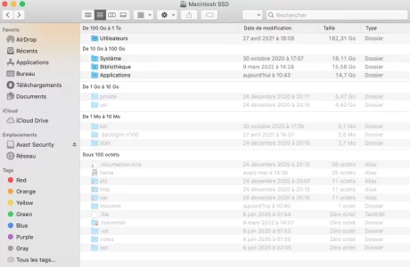

Première question bête : est-ce que la corbeille est bien vidée ?
Ensuite, pour voir ce qui prend de la place, dans le Finder :
1/ affiche les fichiers cachés avec le raccourci Maj Cmd Point
2/
ouvre une fenêtre de Finder qui affiche ton disque Macintosh SSD
3/ affiche le contenu de cette fenêtre du Finder en mode liste
4/ attend le calcul du poids des dossiers (au besoin coche le calcul de toutes les tailles dans la palette des options de présentation)
5/ trie par poids en cliquant sur l'intitulé de la colonne "Taille"
Tu devrais rapidement voir ce qui prend tant de place. Dans le doute demande avant de supprimer, c'est peut-être utile ;-)
Merci de votre réponse j'ai calculé tous les fichiers cachés et il n'y a pas de dossier spécialement lourd

Ok, maintenant tu peux essayer de libérer les snapshot intermédiaires de Time Machine en désactivant les sauvegardes dans le panneau de configuration TM. Si tu as un autre disque sous la main, n'hésite pas à copier dessus tes fichiers les plus importants avant ces manips, on ne sait jamais.
