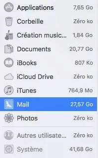

Je voudrais libérer de l'espace sur mon MacBook Air version macOS Sierra 10.12.6 qui a un stockage de 121 Go.
Je n'utilise pas l'application Mail cependant dans la barre de stockage il est indiqué que Mail concentre 27,57Go. En farfouillant j'ai compris qu'il me suffirait de supprimer le fichier Mail dans : ~/Bibliothèque/Mail mais j'ai lu que ce n'était pas recommandé bien que je ne sache pas pourquoi.
Je me fiche de garder l'historique de ces emails dans Mail et je ne me sers pas de cette application donc 1) quels seraient les conséquences de supprimer le fichier Mail dans ~/Bibliothèque directement? 2) J'utilise gmail comme service de messagerie, le fait de supprimer ce fameux fichier ne peut pas supprimer mes emails via mon compte gmail n'est ce pas?
Merci pour la clarification!

S'il y a 25Go de données dans Mail, c'est que tu as dû l'utiliser un jour, non ? Il ne faudrait pas que tu sois en IMAP sur ta machine et que tu supprimes les données (qui seraient alors supprimées des serveurs Google…).

Enfaite il y a du avoir une synchronisation automatique des mes emails vers Mail au départ puis j'ai du enlever cette option à un moment donné car si j'ouvre Mail la boite de reception est actuellement vide, donc les données doivent être des anciens emails.

- "tu supprimes les données (qui seraient alors supprimées des serveurs Google…)." : excuse moi mais ça ne me parle pas, à quel endroit je supprime les données? ce que tu veux dire c'est que je supprime le fichier Mail directement via mon ordi dans ~/Bibliothèque/Mail cela est donc possible cependant cela va aussi supprimer mes emails sur gmail c'est ça? Il n'y a pas de solution pour les supprimer uniquement de l'ordi?

Donc tu dois pouvoir supprimer le dossier Mail, celui qui pèse 25 Go.
Toutefois, pour être sûr, tu fais une sauvegarde d'abord.
Une fois que tu es sûr de ta sauvegarde, tu mets le dossier à la Corbeille. Et tu peux ensuite aller dans Gmail vérifier que tes Mails sont toujours présents.

Il n'était pas désactivé avant, c'est moi qui l'ai désactivé suite à ta recommandation. J'ai sauvegardé puis supprimer tout le contenu de Mail et mis le dossier à la corbeille. Les anciens emails sont toujours présents dans gmail et j'ai bien récupéré l'espace sur mon ordi donc tout semble bon. Merci!
