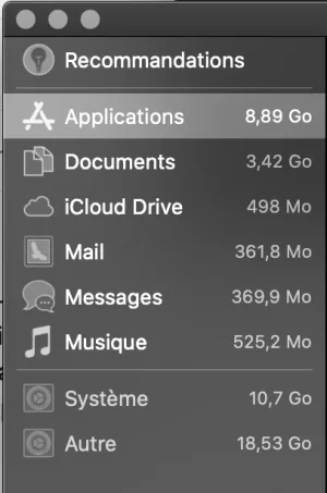

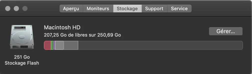

Je me sers d'un serveur Syno pour stocker mes documents, Photos etc... L'affichage ci-dessous me parait cohérent avec 200 Go de Libre
    85,2 KB · Affichages: 234
    313,8 KB · Affichages: 246
