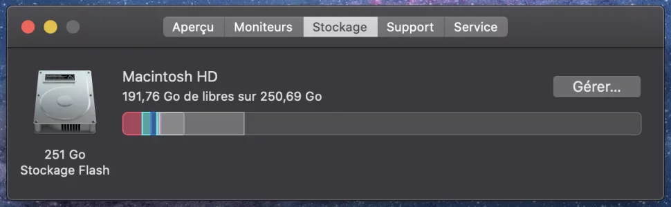

Après avoir lu plusieurs sujets sur ce forum, je viens de m'inscrire pour vous demander conseil, je m'explique :
Après avoir fait de la place sur mon SSD (suppression de plusieurs applications, transfert de ma photothèque sur un disque externe, suppression de vieux fichiers cachés grâce à EasyFind) je me pose deux questions.
--> La première concerne l'espace "Autre" affiché dans  > A propos de ce Mac > Stockage.
À quoi correspond ces presque 30Go d'"Autre" ?
Sachant que la totalité des documents présents sur mon SSD pèsent 4,3Go

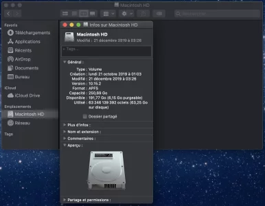

--> Ma seconde interrogation rejoins le thème de ce post, à savoir "l'espace purgeable".
En effet, comme on peut le voir sur mon premier screen, aucun espace purgeable n'apparait. Mais quand je vais dans mon Finder et que je lis les informations de Macintosh HD j'ai cela :
Du coup, pourquoi l'espace dit purgeable apparait à la lecture des informations du disque et non dans " > A propos de ce Mac > Stockage" ?
Et enfin, comment supprimer ou bien purger cette espace ?
