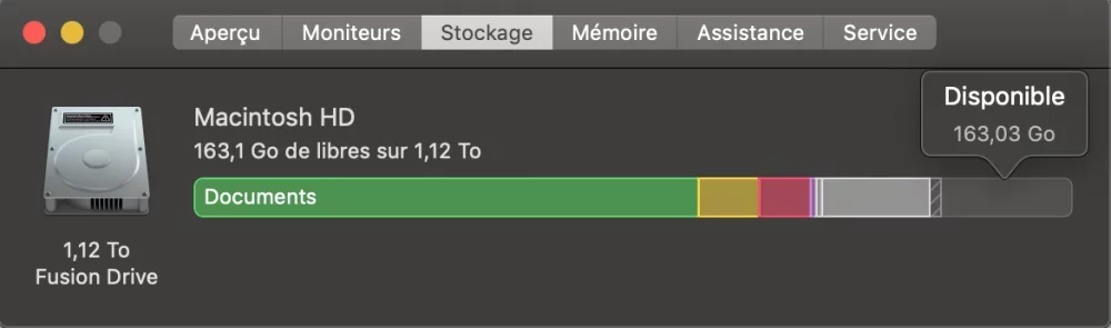

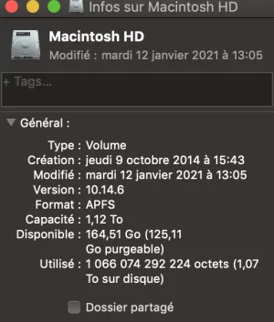

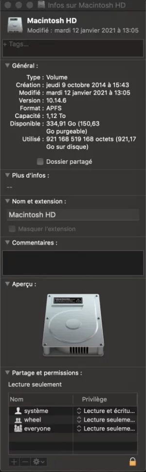

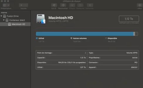

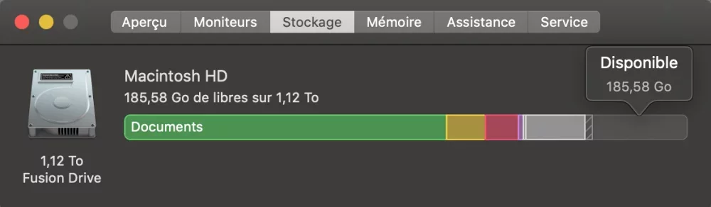

Je possède un iMac 27" 5K retina (2014) et je suis sous Mojave.
Toujours la même chose:
Quand je clique sur "Lire les informations" sur mon disque dur interne "Macintosh HD", on m'indique que j'ai 164Go d'espace de disponible et 125Go purgeable.
(Cependant, quand je vais voir dans mon utilitaire de disque, on m'indique que j'ai que 39Go de disponible...? Est-ce normal d'avoir cette différence déjà?)

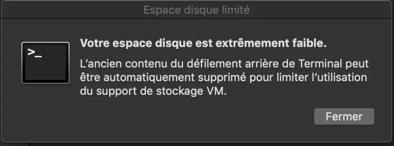

Mon iMac rame beaucoup depuis quelques mois et m'a récemment mis dans le pétrin plusieurs fois car je ne pouvais plus supprimer quoi que ce soit pour libérer de la place (Ca me m'était un message d'erreur quand je voulais mettre des fichiers à la corbeille du style "impossible de terminer l'opération car le disque est plein".... me retrouvant bloqué sans pouvoir libérer de la place.
J'ai tout de même réussi à me débrouiller en redémarrant plusieurs fois l'iMac (avec une lenteur extrême lors du redémarrage).
J'ai eu l'assistance d'Apple au téléphone qui m'ont dit de réinitialisé je sais plus quoi en maintenant Alt+cmd+P+R enfoncé lors du démarrage pour retrouver de la fluidité, mais ça n'a rien réglé. Ils me préconisent de reformater l'iMac, seul solution selon eux.
Bon je me doute que je mélange surement plusieurs problèmes à la fois, mais cependant concernant cette histoire de Go prugeable, j'ai essayé la technique que tu as décrite plusieurs fois mais rien à bougé:
    101,6 KB · Affichages: 197
    456,2 KB · Affichages: 164
    187,7 KB · Affichages: 170

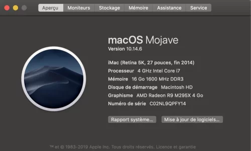

Bonjour @macomaniac, un grand merci pour ta réponse.
L'OS installé sur l'iMac est MOJAVE 10.14.6 (cf. PJ)

Voici les résultats :
iMac-de-Simon:~ simonickx$ diskutil ap deleteSnapshot disk2s1 -xid 9018427 ; diskutil ap deleteSnapshot disk2s1 -xid 9022341
Deleting APFS Snapshot XID 9018427 "com.apple.TimeMachine.2021-01-21-211017" from APFS Volume disk2s1
Started APFS operation
Finished APFS operation
Deleting APFS Snapshot XID 9022341 "com.apple.TimeMachine.2021-01-22-164037" from APFS Volume disk2s1
iMac-de-Simon:~ simonickx$ df -H /
/dev/disk2s1   1.1T   1.1T    40G    97% 1863558 9223372036852912249    0%   /
Oulah attends! Je comprends pas :
J'ai refait la commande df -H / à plusieurs secondes d'intervalles car j'ai remarqué qu'en faisait "lire les informations" sur mon disque dur "Macintosh HD" dans le finder que de de l'espace disponible se libérait de façon croissante sous mes yeux!?
Voici le résultat des commande df -H / successives :
/dev/disk2s1   1.1T   947G   159G    86% 1863559 9223372036852912248    0%   /
/dev/disk2s1   1.1T   938G   168G    85% 1863556 9223372036852912251    0%   /
/dev/disk2s1   1.1T   928G   177G    84% 1863549 9223372036852912258    0%   /
/dev/disk2s1   1.1T   921G   184G    84% 1863549 9223372036852912258    0%   /
En PJ une capture d'écran (il y a par contre toujours les "150 Go purgeables" d'indiqué)
    217,9 KB · Affichages: 151
Alors patiente le temps qu'il faut. En vérifiant de temps en temps par un df -H / si l'espace libre augmente toujours.
- quand tout est stabilisé => poste le dernier retour.​
Ok, ça s'est stabilisé jusqu'à ça:
/dev/disk2s1   1.1T   921G   184G    84% 1863563 9223372036852912244    0%   /
Cf. PJ également si besoin, c'est étonnant les valeurs d'espace disponible ne sont pas les mêmes !?? Surement dû à cause de ces 150 Go purgeables j'imagine ? Car si je fais 334,91 Go - 150,63 Go (purgeables) j'obtiens une valeur de 184,28Go (valeur qui est inscrite sur "l'utilitaire de disque" et dans dans la rubrique "stockage" de "À propos de ce Mac" )
    217,9 KB · Affichages: 144
    188,4 KB · Affichages: 137
    411,4 KB · Affichages: 150
L'espace libre est passé de 39 Go à 184 Go : ce qui constitue un gain notable de 145 Go.

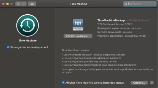

- si tu vas à : Menu  > Préférences Système > Time Machine => est-ce que l'option : "Sauvegarder automatiquement" est cochée ? (c'est le robinet à snapshots).​
Oui tout à fait, l'option est cochée, cf.PJ:
(J'ai souvent une demande de sauvegarde TimeMachine qui pop-up, mais je la décline à chaque fois)
    263,1 KB · Affichages: 163
Décoche l'option > sinon tu auras de nouveau un verrouillage d'espace de blocs par des snapshots.
- cela fait > redémarre > les 2 touches ⌘R (cmd R) pressées pour ouvrir la session de secours. Quand tu as les 4 Utilitaires macOS > lance l'Utilitaire de disque. Presse la pastille : Présentation > option : "Afficher tous les appareils". Le Conteneur apfs s'affiche alors. Sélectionne-le et fais un S.O.S. dessus pour réparer l'apfs global.​
Cela fait > redémarre normalement (Menu  > Disque de démarrage > Macintosh HD > Redémarrer). Ta session réouverte > repasse une commande :
Je ne comprend pas tes réglages Time Machine. Tu as configuré Time Machine en automatique, mais tu ne n'a pas de sauvegarde "Dernière sauvegarde : aucune" ??
?? Si on souhaite faire des sauvegardes Time Machine automatiques il faut bien cocher cette option. Et même sans Time Machine macOS fait aussi des snapshots (lors de MAJ par exemple)
Par contre s'il n'utilise pas Time Machine, effectivement ou il supprime la tâche.
Mais quand on est dans une opération de purge de l'espace disque (via des suppressions éventuelles de fichiers) => il faut nécessairement décocher cette option (provisoirement si l'on veut). Car son cochage risque de régénérer un snapshot verrouillant l'espace de blocs du volume à la configuration de la date de sa prise > et aucune suppression de fichiers ultérieure => ne se traduira par une baisse d'occupation des blocs. Les blocs verrouillés par le snapshot > porteurs des écritures des fichiers correspondants => étant préservés en vue d'une sauvegarde TM ou d'une réversion temporelle du volume.
Réactions: maxou56
