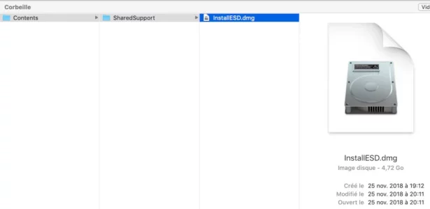

Je me demande si il y aurait pas une manip pour effacer un fichier de ma corbeille qui ne veut pas se vider : en mode sécurisé, avec Onyx, rien n'y fait.
En plus le fichier fait presque 5 Go ce qui est beaucoup.
Voilà, dites-moi Capture d’écran 2021-11-01 à 21.29.25.webps'il faut ouvrir un nouveau sujet, je le ferais.

- InstallESD.dmg est une image-disque d'un installateur de macOS > qui recèle à la fois les paquets d'installation de l'OS + une sous-image-disque BaseSystem.dmg contenant un OS d'installation démarrable analogue à un OS de secours. Si la taille de cet InstallESD.dmg est d'environ 5 Go => alors il provient d'un installateur de Sierra. Ce fichier volumineux est peut-être protégé de destruction par l'activation du SIP (protocole de sécurité).​
Passe une commande :
csrutil status
  • qui affiche le statut du SIP
Est-ce que tu obtiens en retour un : enabled (= activé) ?
Note : si l'InstallESD.dmg fait exactement 4,72 Go --> alors il s'agit d'une l'image-disque qui était incluse dans un installateur de Lion (10.7).
Pour désactiver le SIP > redémarre > les 2 touches ⌘R (cmd R) tenues pressées de l'écran noir => à la  = démarrage sur l'OS de secours. Tu obtiens un écran affichant une fenêtre de 4 Utilitaires macOS. Va à la barre de menus supérieure de l'écran > Menu Utilitaires > sous-menu : Terminal.
- lance-le et passe la commande :​
csrutil disable
  • qui désactive le SIP
Cela fait > quitte le Terminal > va à : Menu  > Redémarrer
De retour dans ta session --> tente une suppression de l'objet présent dans la corbeille. Si le Finder n'en vient pas à bout > passe la commande :
sudo rm -rf ~/.Trash/*
  • qui supprime les contenus de ta corbeille avec privilèges root
Tu n'auras qu'à dire si tu as pu supprimer le InstallESD.dmg qui fait de la résistance.

Ça a marché !! Merci beaucoup pour la clarté de tes explications, je suis ravie d'avoir gagné 5 Go sur mon MacBook.
