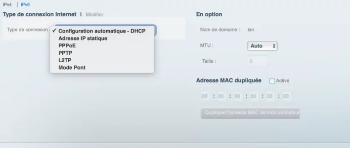

Bon j'ai trouvé les différents mode que l'app du Linksys Velop me proposent, évidement je suis assez débutant en la matière (c'est d'ailleurs assez râlant de voir que les FAI imposent leur matériel, c'est un peu comme si on devait utiliser leur téléphone portable pour appeler ... (la carte SIM est une bonne méthode d'identification ... bref je m'éloigne du sujet).

Quel mode pour faire du "mode AP ou mode pont" ?... Ben : Mode Pont (non, c'est trop simple pour être ça :) )
Par rapport à la copie d’écran, le mode AP ne se définit pas là.
Dans ta copie d’écran, le Vélop est en mode DHCP, c’est à dire que tous les équipements IP qui accèdent au réseau en passant par lui (en ethernet ou en wifi) auront une adresse (en 10.x.x.x par exemple), alors que ceux qui accèdent au réseau par la box auront une adresse en 192.x.x.x (par exemple).
Si tu passes le Vélop en mode pont, il n’y aura plus qu’un seul serveur DHCP(celui de la Box), et tous les équipements IP seront dans le même plan (en 192). Plus simple à gérer…
Comme dit plus haut, ça va simplifier le réseau, et tu retrouveras le Disque dur connecté à la box (si tout va bien …)
Après, comme l’a dit DRS, tu pourrais passer le Vélop en mode AP (Access Point). Là, c’est au niveau wifi.
Je n’ai pas bien compris ta conf au niveau wifi, on ne sait pas si le wifi de la box est activé ou pas…
-Si le Wifi de la Box n’est pas activé, alors, il faut que le Vélop soit en mode AP, c’est à dire qu’il faut créer un réseau wifi dessus.
-Si le Wifi de la Box est activé, alors, il faut configurer le Velop en mode répéteur pour qu’il « répète » le wifi de la Box (mais ce n’est pas une obligation)
-Bref, le plus simple pour faire marcher tout le bouzin, c’est de mettre le Vélop en mode pont, et en AP

Bonsoir à tous, désolé je n'ai pas pris le temps de revenir mais c'était pour une bonne nouvelle : tout remarche !
mes interrupteurs semblent se connecter sans coupure (pour le moment) j'ai lu qu'il fallait que les canaux devaient être entre 1 et 9 ... bon après j'avais que je n'aime pas spécialement paramétrer tout ça. La Velop propose une vérification pour optimisation des canaux c'était en tout cas dans la "bonne zone".
pour accéder à ma Bbox c'est bon aussi, il fallait effectivement passer en mode pont ce que j'avais du faire avec mon AirPort Extreme. J'accède donc à mon disque dur connecté à la Bbox depuis Infuse sur l'Apple TV et ça c'est une très bonne nouvelle pour moi (car c'est une très bonne nouvelle pour ma copine ahaha)
J'ai donc désactivé le wifi de la BBOX pour n'avoir qu'un seul réseau wifi géré par la borne Velop. En revanche avec le mode pont j'ai perdu quelques fonctionnalités avancés comme "la priorisation des appareils" bon c'est une nouvelle fonction pour moi donc je m'en passerais.
