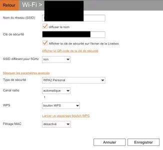

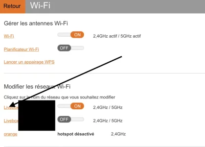

Peut être faudrait-il cliquer sur Oublier ce réseau, créer à nouveau la connection à ma livebox avec affichage d'un champ de saisie de la clé de sécurité?
Non ça ne changera pas le message, c’est que le WPA n’est plus assez sécurisé.
C’est probablement que ta livebox est configuré en WPA/WPA2 personnel
Il faudrait la configurer en WPA2 personnel
Ou si c’est dispo WPA2/WPA3 personnel
Aller sur l’interface d’administration de ta box, rentrer le login et mot de passe et dans la section wifi t’aura peut-être les paramètres de sécurité, à côté de la définition du mot de passe.

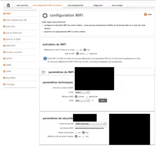

J'ai déjà regardé, mais sur la mienne, trop vieille sans doute, je ne vois rien de tel.
Je peux juste changer les plages de connexion, le nom du réseau, la clef de sécurité.

Bonjour maxou56,
Ma livebox Play4 est configurée en WPA/WPA2 Mixed.
Elle ne dispose pas de WPA2 personnel ni de WPA2/WPA3 personnel.
Elle dispose de WPA2-PSK (AES).
La livebox Play 4 que l'on m'a fournie lors de mon passage tout récent à la fibre daterait de 2011.
Autrement dit une antiquité quasiment obsolète.
Il faudrait peut être que je vois avec mon FAI si je peux obtenir la toute dernière Livebox 5.
Il n'y a pas de WPA2 seul.
il faudrait donc configurer en WPA2-PSK (AES)qui serait équivalant à WPA2 Personel?
Oui WPA2-PSK (AES) devrait résoudre ton problème ;)
