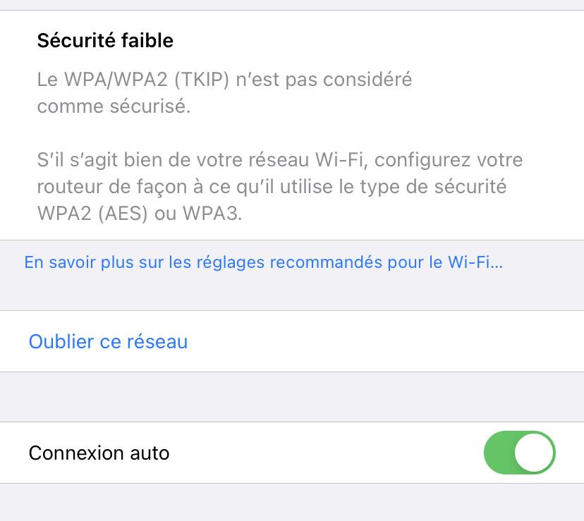

Depuis iOS14 (je n’avais jamais fait attention auparavant... mais il me semble que ce n’était pas indiqué), j’ai une information m’indiquant que mon réseau wifi n’est pas sécurisé : WPA/WPA2 (TKIP) et non WPA2 (AES) ou WPA3.
Dois-je faire qqch au niveau de la Livebox, sachant que je ne sais même pas si la Livebox gère ceci ! Ou ignorer tout simplement ce message ?

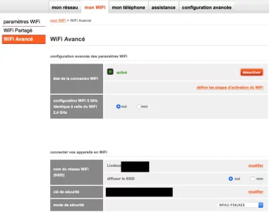

J'ai trouvé quoi modifier ;)
Pour afficher la page de connexion de la Livebox : http://192.168.1.1
Ensuite, va dans les paramètres avancés du Wifi et choisi comme "mode de sécurité" le "wpa2-psk/eas". Il te suffira alors de te déconnecter et reconnecter au wifi avec l'iPhone et plus de message d'alerte :up:

Réglages > Wi-Fi > Livebox-xxx : on appuie sur le petit i pour avoir plus d'info.
Et là j'avais le même message d'avertissement avant de faire la modification sur le routeur.

Ce message indique juste que le WPA/WPA2 TKIP n'est pas assez sécurisé. Il faut donc:
  • soit passer en WPA2/AES (je suis configuré chez moi comme ça et je n'ai pas cette alerte, mais que j'ai déjà eu sur d'autres réseaux wifi)
  • soit passer en WPA3 (mais les box opérateurs vont mettre du temps à l'intégrer je pense)
C'est juste que ce message s'affiche depuis iOS14 et n'était pas présent dans les OS précédents. Maintenant, si c'est ton réseau wifi de chez toi, pas de souci. Et si c'est un autre réseau wifi, pas le choix, tu ne peux rien y faire.
