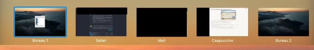

Tout ça dans le but de pouvoir disposer de 3 spaces distincts me permettant d'utiliser mes applications en plein écran et en split view
Il est possible d'avoir autant d'app en pleine écran (ou en split View) avec un seul moniteur. On peut avoir aussi plusieurs bureaux.
Mais j'ai sans doute pas bien compris la demande.
