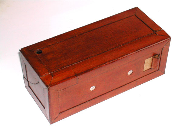

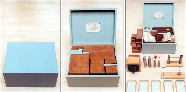

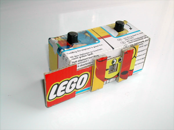

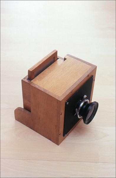

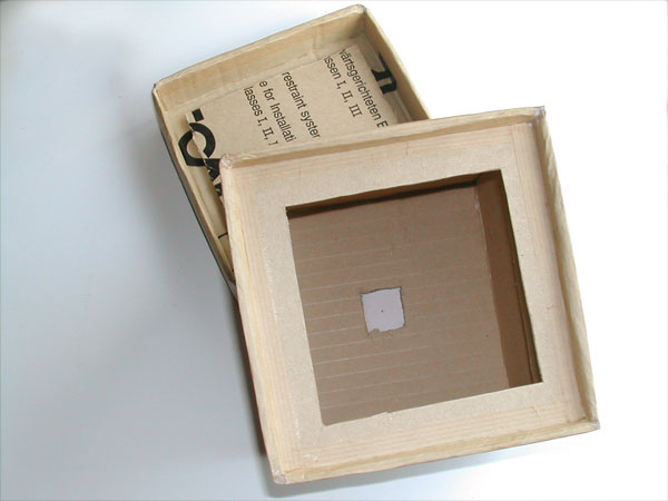

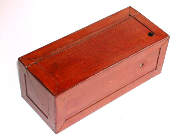

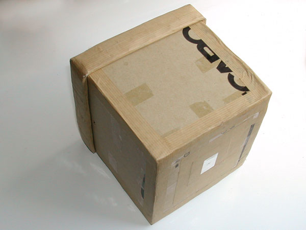

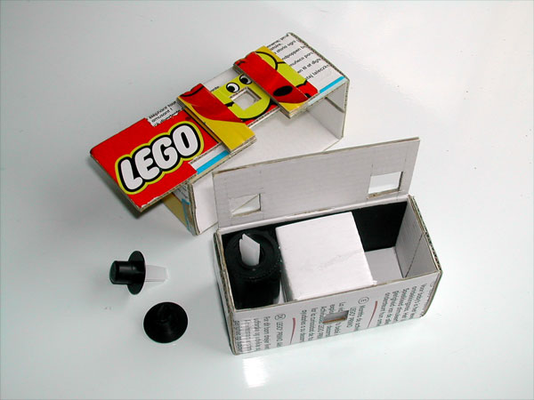

Personnellement, j'ai récupéré une feuille de métal percée comme il faut pour faire du sténopé en 120, je l'ai montée sur différents boîtiers en carton de ma fabrication dont un chouette 6x12 puis sur l'épave déglinguée de mon premier appareil, un Lubitel 166, histoire de profiter de son obturateur. Ça n'est que plus tard que j'ai acheté sur pinholeresource un jeu de plaques de sténopés calibrés pour différentes profondeurs de boîtiers que j'utilise sur ma chambre 4x5", bénéficiant ainsi d'une "focale variable" et d'une taille de néga appréciable... Tant qu'à faire et quite à se compliquer l'existence au maximum à la prise de vue, l'idéal maintenant serait de passer en 8x10" :p
J'avais déjà posté quelques unes de ces bricoles, je n'ai pas les photos de tous les modèles de l'alan.a corporation ;)
Sténopé 24 x 36
Sténopé 20 x 20 cm
Sténopé stéréo (avec calage des vues au dos)
On tourne "arme" avec le tournevis d'un couteau suisse Victorinox.
Chambre 4x5 avec caisse de transports et 5 chassis (tout est fait maison - certains objets ne servent à rien, photographiquement parlant)
