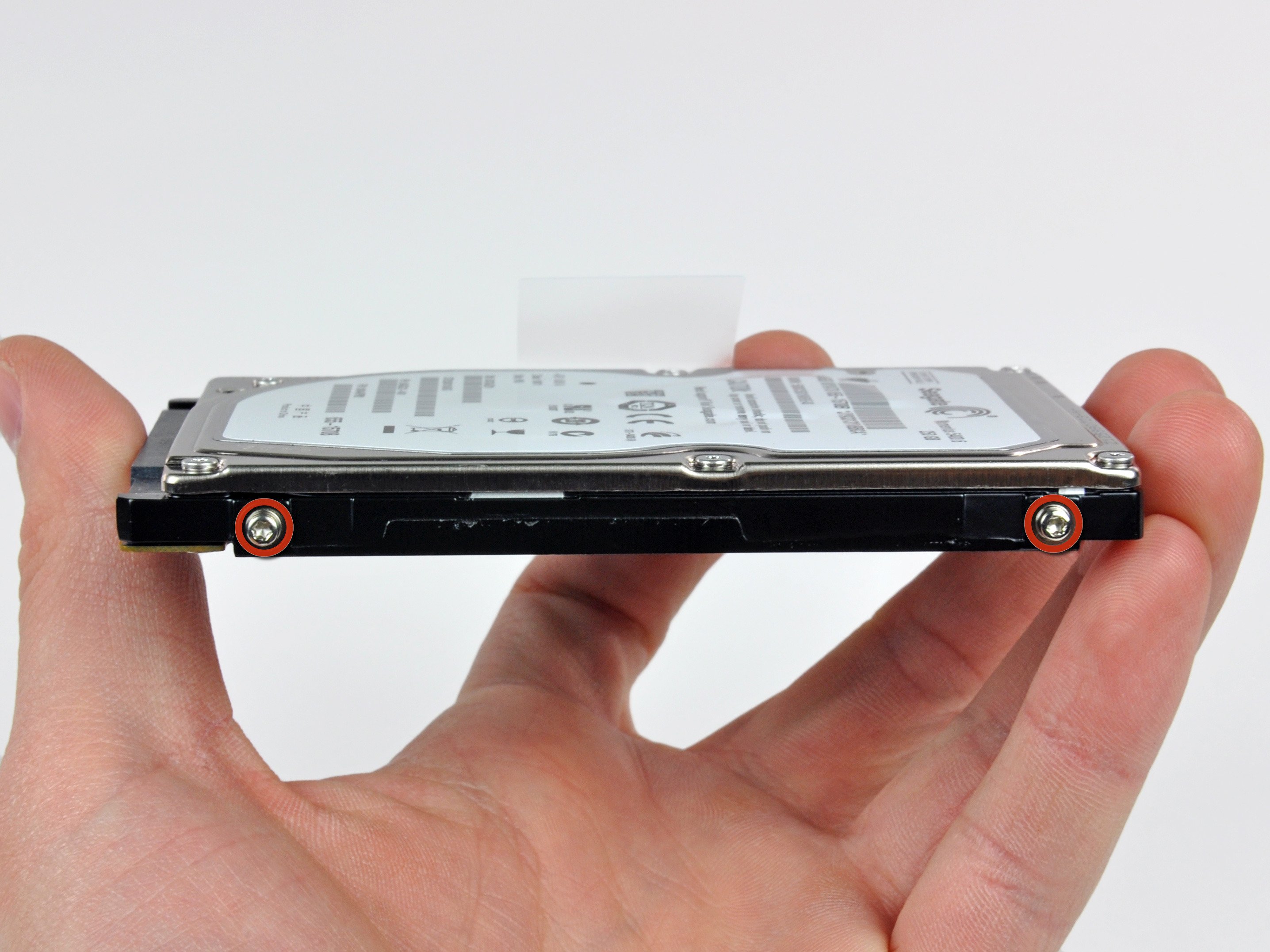

Si le HDD est mort je ne pense pas investir dans un SSD, d'autant que je ne sais pas s'il est aisé de le changer soi-même (je l'ai fait sur mon PC actuel, mais encore une fois, Windows est une autre affaire !). Le collègue qui m'a prêté son vieux Macbook Air (mi-2013) m'a proposé de me le donner ou de me le vendre si je le souhaitais, on verra à ce moment là.
Je vais me lancer dans le formatage, on va voir ce que ça donne.
Sur les MacBook Pro 2011 c'était encore très simple à remplacer et ce sont des modèles SATA 2,5" standard (il faut juste faire attention à la hauteur) :
ou
