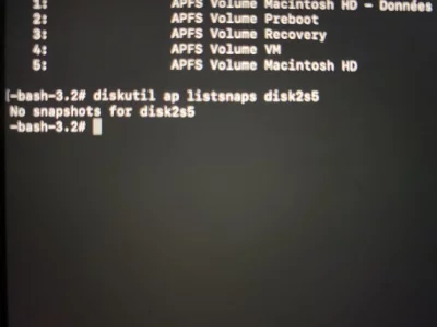

macOS Big Sur Mac bloqué : "erreur lors de la préparation de mise à jour
Pas de snapshot => impossible d'effectuer une réversion temporelle du volume-Système à son état originel.
- ah ! Big Sur... de vrais petits crétins ont saboté son programme d'installation. Non contents de ne pas faire mesurer l'espace libre disponible > ils ne lui ont pas fait prendre un snapshot de sauvegarde de l'état originel du Système à mettre à niveau > comme cela se faisait couramment avec l'OS Mojave - par exemple. Il y a des coups de pied au c.. qui se perdent chez Apple.

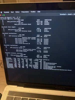

Branche le DDE au Mac planté. Passe la commande :
diskutil list ; df -H
  • qui affiche : la configuration des disques & l'ocupation des volumes montés
Poste le retour => que je voie le DDE.

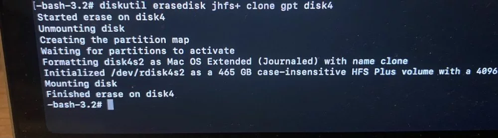

Passe la commande :

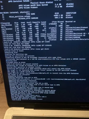

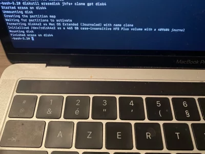

diskutil eraseDisk jhfs+ Clone gpt disk4
  • qui reparamètre le DDE (vide) : table GPT > format jhfs+ > volume Clone
Passe la commande complémentaire :
diskutil ap convert disk4s2
  • qui convertit Clone à l'apfs

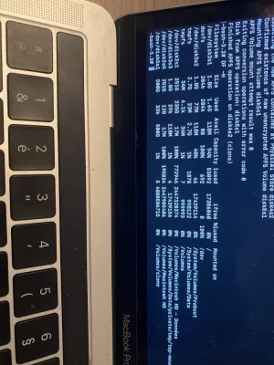

Me revoici (pris dans un autre fil aux conversations entrelacées).
- passe la commande :​
df -H
  • qui affiche tous les volumes montés
Poste le tableau.
