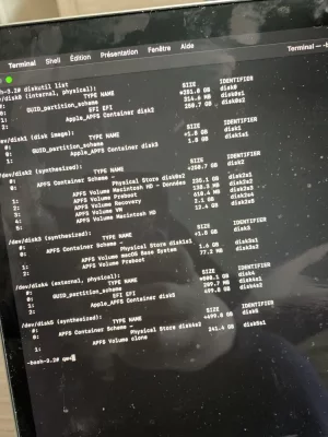

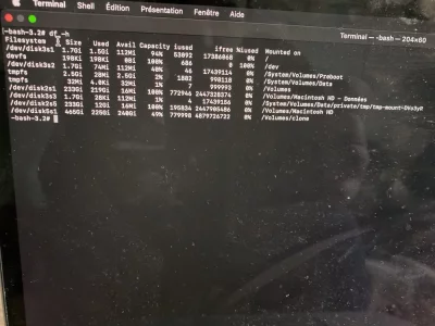

Le clone est bon (note : quand je mets H majuscule > il faut respecter la casse. H fait mesurer en Go = base 10 > h fait mesurer en Gi = base 2).
- quel est l'OS proposé à la réinstallation par l'option : "Réinstaller macOS" ?​

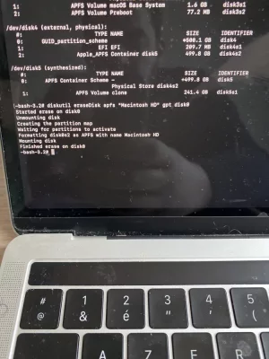

Passe la commande :
diskutil eraseDisk apfs "Macintosh HD" gpt disk0
  • ("Macintosh HD" avec les "") la commande efface le disque interne > remet une table GPT > un format apfs > un volume Macintosh HD

Le formatage est bien passé. Finalisation du sauvetage à présent (ce qui va prendre du temps) -->
  • a) dans la fenêtre des 4 Utilitaires macOS > lance l'option : "Ré-installer macOS" --> à destination du volume Macintosh HD reformaté > ce qui va donner une installation propre.
  • b) en fin d'installation > après un redémarrage sur Big Sur installé proprement et divers paramétrages => une page te propose de récupérer des données --> coche la case : "À partir autre Mac, d'une sauvegarde Time Machine ou d'un Disque de démarrage" > et choisis le volume Clone en source. L'Assistant de migration va te proposer de récupérer ton compte > des applications > des réglages --> n'exclus rien et lance. Une récupération par l'«Assistant de migration» est toujours très lente > avec un débit de copie très variable.
=> tu n'auras qu'à dire si tu as pu ré-ouvrir ta session à la fin.

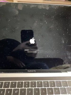

Le Mac a changé d’écran et ça a basculé sur celui-là :
C’est normal ?

Oui : pas de problème. Après le téléchargement des composants d'installation (assez rapide si tu as la fibre) > il doit s'agit actuellement du processus d'installation de Big Sur (qui a impliqué un redémarrage sur l'OS d'installation).
