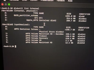

Voici comment tu vas pouvoir fournir ici les informations de base (tuto) -->
- aucune option de la fenêtre de 4 Utilitaires macOS lancée => va à la barre de menus supérieure de l'écran > menu : Utilitaires > sous-menu : Terminal.​
Dans la fenêtre ouverte > saisis la commande informative (ce qui est inscrit sous Bloc de code) :
diskutil list internal
  • tu vas voir s'afficher la configuration du disque interne seule
  • en bas de cette page des forums MacGé => utilise le menu (le 16è depuis la gauche = vers le milieu de la barre) dans la barre de menus au-dessus du champ de saisie d'un message > sous-menu : </> (= Bloc de code) => tu fais ton coller dans la fenêtre de code et Continuer.
Note 1 : si tu ne peux pas poster via le Safari de la session de secours (ça arrive) --> poste une photo du tableau (à partir du commencement = le disque /dev/disk0 ou disque physique interne) - tu as un bouton : "Joindre un fichier" en bas de cette page.
Helpmemino
9 Février 2021
29
30
J’ai ça
    104,8 KB · Affichages: 125

Tu as 0 Go d'espace libre. Une distribution à 5 volumes de Catalina > mais le volume-Système Macintosh HD => ne fait plus les 11 Go canoniques d'un volume-Système de Catalina > mais 12,4 Go : il a donc commencé à être installé comme volume-Système de Big Sur > ce qui a été interrompu par le plantage faute d'espace libre. Ce volume-Système est donc invalide et indémarrable.
- passe la commande :​
diskutil ap listSnaps disk2s5
  • qui liste d'éventuels snapshots de sauvegarde d'états passés du volume-Système
