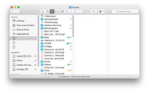

J'ai encore pas mal de questions. Certains icônes n'apparaissent pas, rien ne s'affiche sur le bureau, on me propose (évidemment) des mises à jour... Tout un tas de petits détails que je ne sais pas gérer. Les mises à jour, oui bien sûr, mais j'attendrai bien d'avoir réglé les derniers détails avant de faire ça.
Je n'ai donc rien sur le bureau, et sur la barre du finder, j'ai des icônes bizarres pour Bureau, Documents, Téléchargements.
- va à la barre supérieure de menus du Finder : Finder > Préférences > Général => coche les cases d'affichage de : "Disques durs" & "Disques externes". Tu devrais avoir sur le Bureau l'affichage des volumes montés : Macintosh HD (interne) & les volumes des disques externes : Clone > Install OS X El Capitan etc.​

Hé ! hé ! --> cette mention :
87G    /Users/stephanemanferedo/Desktop
  • montre que le sous-dossier Bureau (Desktop) recèle 87 Gi = 93,5 Go de données. Et tu n'en vois aucune affichée sur le Bureau par le Finder ?
  • il doit y avoir un problème d'autorisations sur le dossier de compte stephanemanferedo & ses contenus --> qui bloque l'affichage par le Finder
Passe la commande :
sudo chown -R stephanemanferedo /Users/stephanemanferedo
  • la commande rétablit récursivement stephanemanferedo (= toi) => en propriétaire du dossier stephanemanferedo et de tous ses contenus.
La commande une fois passée > redémarre une fois > puis réouvre la session Stéphane Manferedo : est-ce que tu revois tes fichiers affichés sur le Bureau ?
Réactions: litobar71
Ça a marché, et même le trackpad s'est remis en route. Merci, tu un véritable magicien ou une véritable magicienne ! J'ai l'impression d'avoir un Mac tout neuf !
