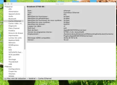

Et si tu va dans le menu >à propos de ce mac> rapport système> Matériel> Ethernet
ça donne quoi ?
Fait une capture d'écran et envoie là
IRONHIDE49
23 Février 2020
2 231
328
Nantes
Déjà, c'est une bonne nouvelle, le contrôleur ethernet est bien détecté, j'ai déjà eu le cas où c'était le contrôleur ethernet qui était cramé.
Je vais te conseiller de prendre un adaptateur thunderbolt-ethenet, ça va être plus simple.

J'ai, à peu de choses près, les mêmes infos sur mon Mini 2012 avec El Capitan 10.11.6.
Nom : ethernet
Type : Contrôleur Ethernet
Bus : PCI
Identifiant du fournisseur : 0x14e4
Identifiant du périphérique : 0x1686
Identifiant du fournisseur du sous-système : 0x14e4
Identifiant du sous-système : 0x1686
Identifiant de révision : 0x0001
Largeur du câble : x1
Nom bsd : en0
Nom de Kext : AppleBCM5701Ethernet.kext
Version du programme interne : 57766a-v1.13, 0x010e63c4
Emplacement : /System/Library/Extensions/IONetworkingFamily.kext/Contents/PlugIns/AppleBCM5701Ethernet.kext
Décharge mDNS compatible : a8:20:66:11:90:85
Version : 10.2.0
Tu vois que le "programme interne" n'est pas au même niveau…
Même si tu es à jour, tu peux passer un coup de la dernière combo et ensuite les MaJ nécessaires.
