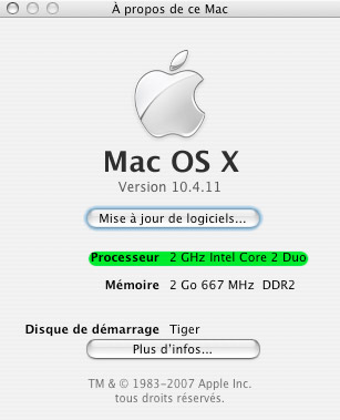

Ok j'ai changé le proc, trop simple, par contre on la retire comment la pate du radiateur ? Je gratte avec un couteau où je vais chercher de l'acétone ? :siffle:

J'ai réussi !!! :cool:
Trop facile en fait :rateau:

Bon, plus serieusement : changer le CPU c'est une chose, l'avoir bien fait en est une autre. Regarde la temperature au repos, et puis fais tourner folding@home pendant 10 min et regarde encore la temperature. Tu devrais passer de 50 a 85 degres (plus ou moins 5). Si tu depasses les 95 degres, pas de panique, rien ne va cramer, mais cela veut dire que tu n'a pas assez homogeneise la pate entre CPU et radiateur. Le CPU s'eteint tout seul passes les 120 degres ;)
