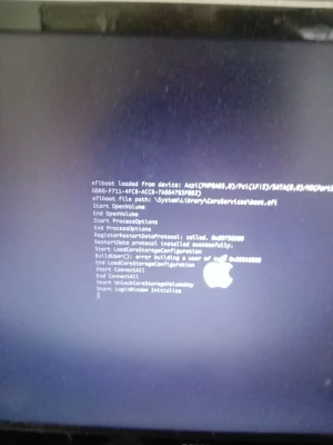

J’ai repris tout les test ce matin...
Alors cmd+r rien l’ordi s’eteind et se rallume mais’ reste en écran noir pas d’acces a l’ utilitaire de disque
Mode sans échec, il démarre avec ça comme message au demarrage
Cmd s j’ai d’abor un rectangle gris puis la fenêtre des choix et ça redémarre avec pas mal de lignes de codes marquées error
Alt cmd r, ca se lance, il me marque 20 min d’installation et à la fin ça ne marche pas
Idem pour shift alt cmd r
Mode target ou mode clone, échec...
J’ai réinitialisé le smc, le gestionnaire d’alimentation
J’ai vérifié mais mon disque n’etait pas saturé
Et maintenant à chaque démarrage ou redémarrage j’ai tjrs le gong
Y’a un truc que j’en n’ai pas fait ?!!!
    861,7 KB · Affichages: 109
Donc l'EFI semble en bon état vu qu'il gère normalement la phase de démarrage. C'est après que ça se gâte quand le Mac bosse sur le disque.
