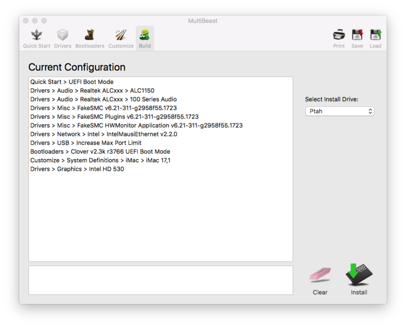

Je réfléchis depuis plusieurs semaines / mois à monter un hackintosh pour avoir un ordinateur un minimum puissant (et pas trop cher) sous OS X.
Mon idée est d'avoir "l'équivalent" d'un Mac Mini, niveau encombrement, et pas un gros boitier comme il y en a beaucoup. Le tout avec une configuration assez performante.
Voici la configuration de base (largement inspiré du site tonymacx86) :
Il y a plusieurs points en suspens :
- CPU : Core i5-6400 2.7 GHz (192 euros)
- CM : Gigabyte GA H170N-WIFI (139 euros)
- SSD : SanDisk SATA III 2,5" 240 Go (81 euros)
- RAM : Crucial CL15 DDR4 8 Go (58 euros)
- etc.
Voilà, ça fait beaucoup de questions mais votre avis m'intéresse beaucoup vu qu'il s'agit du premier hackintosh que je souhaite monter.
- Quel boitier (un boitier "compact" comme le Streacom FC8 Evo serait idéal) ?
- Carte graphique obligatoire ou pas ? Ce n'est pas pour jouer, juste du développement et de la bureautique
- Carte WiFi / bluetooth obligatoire en PCI Express ? Ou le WiFi de la carte mère fonctionnera ?
- Est-ce que tous ses composants tiendront même dans un petit boitier ? Surtout s'il faut rajouter une alimentation, un ventilateur, etc.
Un grand merci d'avance.
