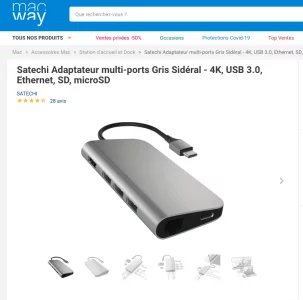

Moi j'ai investi également dans un Hub USB-C avec HDMI, Ethernet, SD et Micro SD, + 3 USB-A et 1 USB-c, malheureusement uniquement destinée au chargement d'un portable :(
Mais il va me falloir une rallonge USB-C femelle-mâle
Et puis 1 adaptateur USB-C -> Thunderbolt 2 pour mon UAD Apollo Twin
Ce qui fait que TOUTES les connexions sont prises (c'est le cas de le dire !!!:dead::dead:)

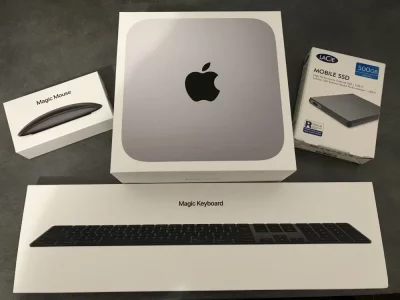

Je viens de recevoir le mien aussi aujourd’hui après une commande faite le 1 janvier (les périphériques sont arrivés avant).
J’ai de quoi m’occuper la soirée ;-)

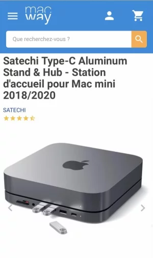

J’ai vu le Satechi mais il n’ai pas trop au point encore il parait pour le Mac Mini M1.
Oui c’est clair !
J'avais vu ce Hub sur Amazon ! Les avis sont très moyen. Apparemment il y'avait des problèmes avec la ventilation du Mac une fois le Hub placé, les ports ne marchaient pas à chaque fois enfin bref
Il est sympa?
Il est sympa?
Oui ça marche bien, je gère le 2ème écran en HDMI, les cartes SD, et quelque USB et ça me donne une 2ème prise réseau, mais j'aurais aimé avoir une autre prise USB-C.
Cela dit j'ai comparé la vitesse de transfert entre les mêmes SSD en USB-C et en USB A natives du Mac et sur celles du Hub.
Résultat en écriture d'un fichier de 1 Go :
USB-C du Mac Mini : 390 Mo/sec
USB3 du Mac Mini : 387 Mo/sec
USB3 du Hub : 340 Mo/sec
Sur les prises natives il n'y a pas beaucoup de différences !
