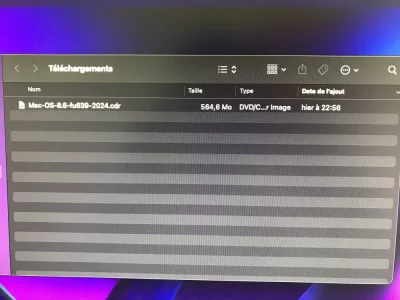

Pourtant, l'image fait moins de 600Mo !

En effet, je devais être fatigué hier soir au moment où je l’ai téléchargé
Après une question, je l’ai téléchargé depuis mon Mac Mini M1 avec Big Sur et j’ai le lecteur USB SuperDrive.
Afin de pouvoir le lire sur le PowerBook 1400 (avec son lecteur de CD), il y a une procédure ?
Clic droit -> graver. Ca va faire un CD que Big Sur va pas monter, mais c'est pas grave.

Effectivement, c'est une image au format ".cdr", donc un "master", en quelque sorte. Par contre, un détail important : je ne suis pas certain que le lecteur de CD du 1400 puisse lire les CD-RW, mieux vaut donc graver ça sur un CD-R.
Je l’ai gravé sur un CD-R, il m’en reste plusieurs tours (vendu par 100), que j’avais acheté il y a plus de 15 ans, au Pas de la Case.
