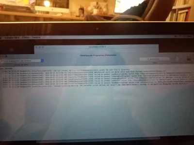

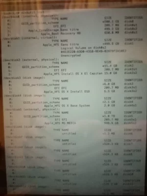

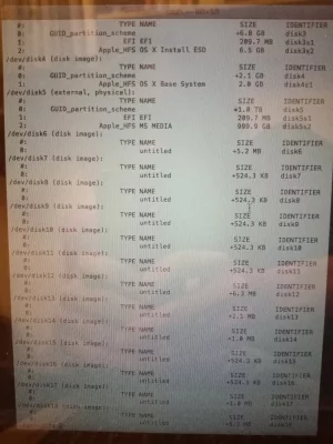

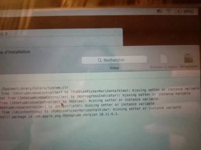

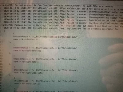

Faudrait déjà que j'arrive à installer l'OS sur le DDE. Je pensais avoir tout fait correctement. La seule chose que j'identifie comme étant peut-être le problème c'est que je ne sais pas si le format est en jhfs+ pour le volume, mais normalement j'ai correctement tout mis en GUID. J'ai télécharger et refait une install propre à travers le terminal et la technique "createinstallmedia" sur la clé usb qui est bien en GUID. Le disque dur externe est neuf. J'ai pris des photos, les mêmes erreurs sont présentes que sur le mac en panne.
J'ai tout fait sur mon mac(pas celui en panne), sur l'interface après touche option -> choisir la clé -> attendre que ca charge -> mettre en français -> terminal diskutil pour la postérité -> lancement de l'install sur le DDE -> un paquet d'erreurs dans le journal. Je ne l'ai pas laissé tourné longtemps, je ne sais pas si l'installation aurait réussi au bout d'un moment, mais ca tournait sans aucun autre message dans le journal à l'infini à "moins d'une seconde restante".
Merci encore de votre aide, plus ça continue, plus c'est frustrant, plus ça m'énerve, et honnêtement là je suis beaucoup trop investi pour abandonner donc j'espère qu'on va y arriver un jour.

macomaniac
Ouroboros
20 Septembre 2012
78 972
24 154
Forêt de Fontainebleau
Ton test paraît incriminer l'installateur que tu as téléchargé.
- je te suggère de faire un nouveau test > mais en téléchargeant cette fois-ci un installateur de Yosemite (l'OS juste antérieur à El Capitan). Voici le lien à la page Apple : ☞Comment effectuer la mise à niveau vers OS X Yosemite☜ --> rubrique 4 : Télécharger OS X Yosemite.​
- même processus : tu obtiens une image-disque > tu lances le paquet d'installation contenu à destination du volume Sans titre démarré > et tu obtiens un installateur Install OS X Yosemite dans les Applications.​
- tu refais ta clé (avec la commande Apple par exemple) en configurant un volume d'installation démarrable de Yosemite : Install OS X Yosemite > puis tu démarres sur la clé et tu retentes une installation à destination de MS MEDIA (DDE bien configuré manifestement).​

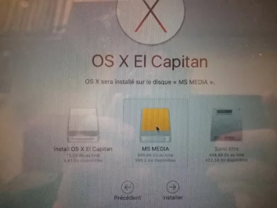

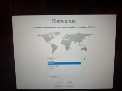

Je l'ai laissé tourner, et surprise, l'installation sur le DDE a apparemment marché !
EDIT : Faut-il continuer et faire toutes les étapes suivantes ? (créer un compte d'ordinateur par ex)

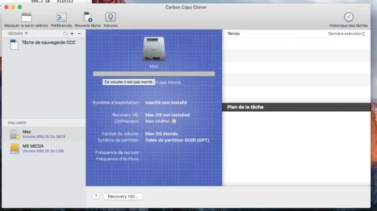

Alors dans la session externe du volume MS MEDIA > utilise ce lien : ☞Carbon Copy Cloner☜ pour télécharger la démo (gratuite un mois sans limitations fonctionnelles) de Carbon Copoy Cloner. Il s'agit d'un logiciel de clonage qui a fait ses preuves. Déplace le logiciel dans les Applications.
- puis redémarre sur ton volume interne Sans titre > éjecte le DDE > branche-le à l'iMac en souffrance > démarre l'iMac avec "alt" pour obtenir l'écran de choix du volume de démarrage. Choisis MS MEDIA > démarre dessus.​
- une fois ta session externe ouverte > lance CCC. Dans son panneau > effectue les choix suivants : source = MS MEDIA > destination = Mac > SafetyNet = désactivé. Presse le bouton : "Cloner". CCC va cloner la distribution d'El Capitan du volume MS MEDIA => au volume interne Mac. Quand il te demande à la fin si tu veux qu'il crée une partition de secours Recovery HD sur le disque interne => tu acquiesces bien sûr.​
Si tout s'est passé sans erreur signalée => tu n'auras qu'à redémarrer encore avec "alt" > choisir Mac > démarrer dessus --> et dire si tu as pu ouvrir une session d'utilisateur en interne comme tu l'avais fait en externe.

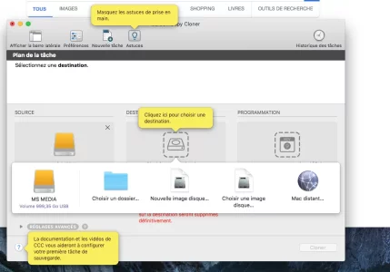

Je suis peut-être aveugle mais je ne vois pas le mac comme destination possible.

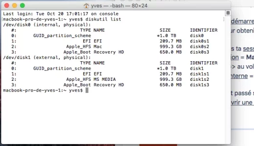

Lance l'Utilitaire de disque --> est-ce qu'un volume Mac est affiché monté (libellé en noir) ?
L'utilitaire de disque semble bloqué sur "chargement de disques", j'ai rajouté à l'instant deux autres screenshot à mon post du dessus, il semblerait que le volume mac n'est pas monté ?
macomaniac
Ouroboros
20 Septembre 2012
78 972
24 154

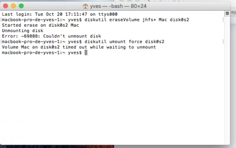

Impossible de démonter le "disque" (qui peut désigner le volume Mac aussi bien que le disque dur).
- passe la commande :​
diskutil umount force disk0s2
  • qui force le démontage de Mac

Le volume Mac traîne au démontage et a excédé le délai imparti pour cette opération. Ça sent le problème de disque tout ça...
- tente la commande :​
diskutil umountDisk force disk0
  • qui force le démontage du disque après démontage de ses volumes

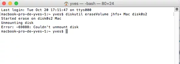

Last login: Tue Oct 20 17:11:47 on ttys000
macbook-pro-de-yves-1:~ yves$ diskutil eraseVolume jhfs+ Mac disk0s2
Started erase on disk0s2 Mac
Unmounting disk
Error: -69888: Couldn't unmount disk
macbook-pro-de-yves-1:~ yves$ diskutil umount force disk0s2
Volume Mac on disk0s2 timed out while waiting to unmount
macbook-pro-de-yves-1:~ yves$ diskutil umountDisk force disk0
Forced unmount of all volumes on disk0 was successful
macomaniac
Ouroboros
20 Septembre 2012
78 972
24 154
Ah ! quand même (à la fin des fins)...
diskutil eraseDisk jhfs+ Mac gpt disk0
  • qui efface le disque interne > remet une table GPT > un format jhfs+ > un volume Mac

Progress !
Unmounting disk
macbook-pro-de-yves-1:~ yves$ diskutil eraseDisk jhfs+ Mac gpt disk0
Unmounting disk
Creating the partition map
Waiting for the disks to reappear
Formatting disk0s2 as Mac OS Extended (Journaled) with name Mac
Initialized /dev/rdisk0s2 as a 931 GB case-insensitive HFS Plus volume with a 81920k journal
Mounting disk
Finished erase on disk0

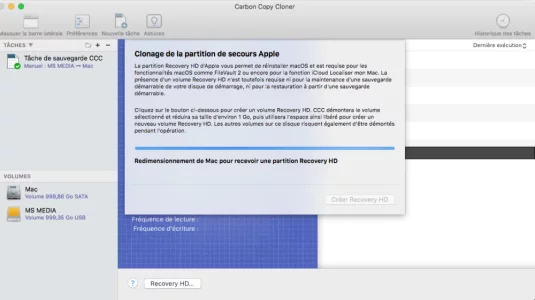

Ca démarre mal
EDIT : J'ai cliqué sur poursuivre

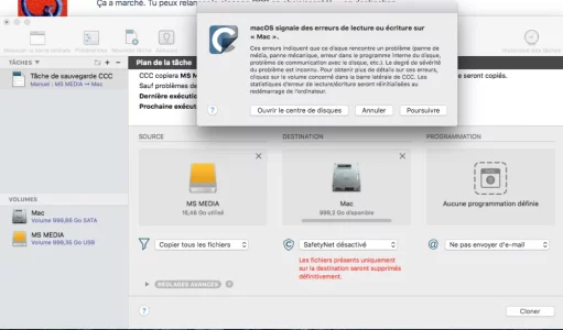

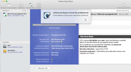

J'espère que je ne me suis pas précipité ... j'ai cliqué sur oui après la fin du clonage.
