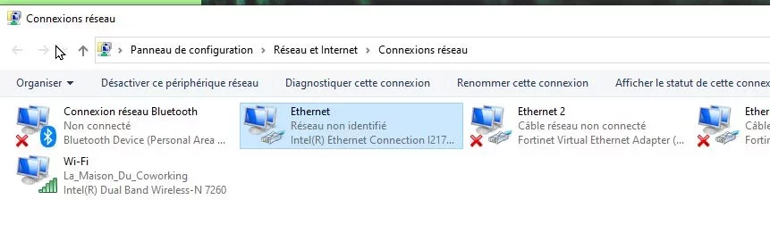

J'ai suivi ce tuto https://www.trendnet.com/langfr/press/resource-library/how-to-set-static-ip-address et cette fois-ci ça marche.
Désolé, je ne peux pas faire de captures d'écran plus loin que ça :
Il refuse de capturer l'écran une fois le truc ouvert. Mais franchement c'est assez simple.
En résumé : (taper ncpa.cpl dans l'outil rechercher de win, puis choisir le bon réseau (dans mon cas le ethernet qui n'a pas de croix rouge, signe probable qu'il a un câble connecté) puis clic droit propriétés > protocole internet version 4 > mettre les valeurs que tu m'as proposées, et OK OK, et ça roule !)

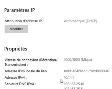

Bon, rectification.
Le ping du mac vers le PC ne marche plus.
Pourtant j'ai bien 10.1.1.1 en IP apparemment.
Par contre lezs valeurs de serveur DNS semblent un peu suspectes.
