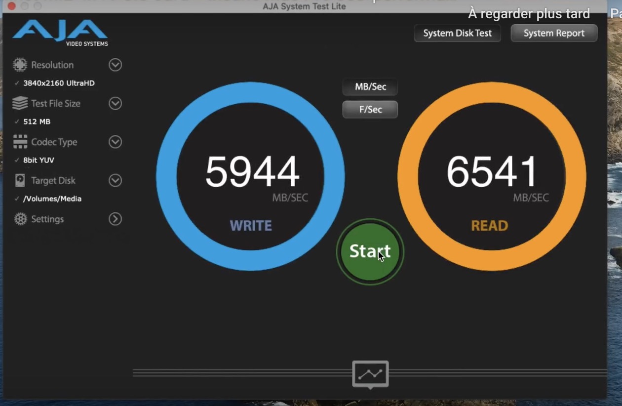

Sinon pour des SSD rapides, on peut mettre des M.2 pcie NVMe standard via des adaptateurs passif Pcie > M.2 (bootable, en l’autorisant dans les réglages du mode recovery, Cmd D au démarrage). Sur le Mac Pro c’est de pcie 3.0.
Ou encore plus un RAID de SSD M.2 avec une carte d’extension Pcie (par contre probablement non bootable).

Pour le stockage principale géré par la puce T2, Apple vend des barrettes de mémoires flash séparément. https://www.apple.com/fr/shop/produ...5a7193caaa4e8eb41b4ca5f75296a65df4950597230ff
Oui, je sais mais bon 1 150,00 € pour 2To, c'est quand même un peu abuser non!!?
Quand a mettre le mains dans le cambouis avec un SSD NVMe via PCIe, mouaiii !! Je pourrai prendre le SSD NVMe que j'ai déjà dans mon Mac Pro 2009 mais bon ... Quand tu achète une machine 12.000€ , tu peut au moins espérer ne pas avoir à mettre les mains dans le cambouis !
