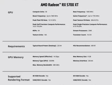

et que pensez vous de l'AMD Radeon RX 5700XT proposée? car l'autre (Radeon VII) engendre le double du prix€...amd.png

RX 580 fait le job. (5.2 TFLOP)
5700 XT est intermédiaire mais semble plus optimiser jeux (7.2TFLPOP)
Pour de la puissance il faut au moins un Vega 56 (10.5TFLOP) ou une Vega 64 (12.7TFLOP)
Oui pour la 5700XT, c'est Catalina minimum.
