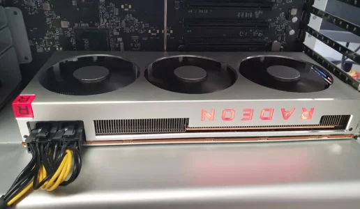

voici la carte Radeon VII 16 Go.
Cette carte est très puissante supérieur à la Vega 64.
Oui potentiellement, elle nécessite minimum Catalina (10.15) (Il n'y a plus de support des app 32bit). Et le Mac Pro accepte officiellement Mojave (10.14), il faut donc un patch pour installer Catalina ou + (sans garantie pour le +). Donc cette carte ne te permettra pas d'installer Mojave ou High Sierra sans changer de Carte Graphique.
Y a t-il tant d'app en 32 bits?
Vais-je galèrer si je suis en Catalina?
S'ils me le proposent c'est que ce sera patché, non?
Il y a que toi qui peut répondre, suivant les app que tu souhaites utiliser.
Sans doute déjà prés installé, mais je ne peut pas répondre à la place du vendeur.
Voir l'avis de ceux qui utilisent un Mac Pro sous Catalina.
Par exemple:
D'autre part, Catalina est mal supporté par les cMP 5.1 sur des Apps lourdes (Affinity, PS, Blender, etc ... même Excel avec des gros fichiers présente des PB :mad:).
Ce n'est qu'un avis perso, je resterais sur des cartes compatibles Mojave (RX580, Vega ou Radeon VII), même si tu souhaites installer Catalina ou supérieur.
Merci pour ta réponse qui est claire et précise.
Une dernière question :
Entre la RX 580 et la Radeon dont je t’ai envoyé la photo en 16 giga, que choisirais tu, Sachant qu’elle cette dernière est connectée sur l’alimentation comme me l’a promis le vendeur?
Voir avec @Lil Montréal (il doit avoir les deux dans différents Mac Pro)
Mais ça dépend de ton usage, si tu as besoin de beaucoup de puissance graphique.
La RX580 est une bonne carte, suffisante pour beaucoup de tâches, affichage 4K...
La Radeon VII est plus de 2 fois plus puisante (entre 2 et 3).

Je ne suis pas un gamer, je suis designer graphique (Suite Adobe) et je fais de la 3D (Cinema 4D, ZBrush, Blender)
De toute évidence, je crois comprendre donc que pour un prix similaire, l'option avec la Radeon VII et Mojave semble la mieux.
Oui la Radeon VII est bien mieux, et c'est une carte graphique AMD très rare.

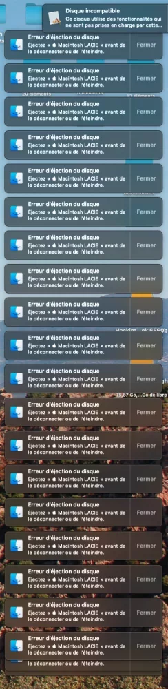

Il s'agit d'un problème récurrent à Mac OS depuis Sierra.
Certaines fois, la résolution de ce problème passe par la suppression de l'indexation de Spotlight des volumes concernés, autrement dit ceux en USB.
Tu vas dans "Préférences système" => "Spotlight" => "Confidentialités" puis "+" pour ajouter les disques concernés.
Amitiés
Je vais regarder ça ce soir, merci à toi
C'est pas mieux, merci quand même, j'ai tuojours ce genre de trucs interminable....Capture d’écran 2020-09-25 à 19.49.15.png
Est ce que vous pensez que ont peux masquer ça?
As-tu redémarré ta machine en faisant une NVRAM en plus après la désindexation, afin de bloquer Spotlight sur les disques externes ?
Sinon, ne pas mettre en veille l'ordi, et simplement l'économiseur d'écran.
Nous avons certaines machines avec des grands écrans Samsung qui ne supportent pas la mise en veille, pourquoi, je n'en ai aucune idée, mais lorsque l'ordi se réactive, les écrans s'allument et s'éteignent sans arrêt, et ils faut les éteindre et les redémarrer pour faire cesser ce problème. Les LG n'ont pas ce problème.
Donc on ne met jamais en veille les cMP 5.1 avec écrans Samsung depuis des années et nous n'avons pas de PB.
Amitiés
