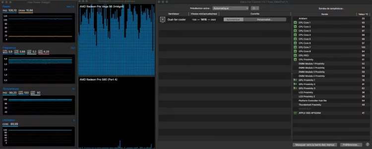

l'iMac Pro en version 8Coeurs (sur les autres 10,14,18Coeurs c'est différent) la ventilation est suffisante. Test long avec le CPU et GPU "à fond" (Conso de l'iMac supérieur à 300w entre 250 et 325w, le CPU 100w et le GPU entre 80 et 165w) ventilateur est au max à env 1450tours au bout de 10/15min sinon il était au minimum (plage de fonctionnement 1100 à 2400).
C'est un test, ce n'est pas représentatif, par ex lors d'export avec iMovie, le CPU est au max à 40/50% et ne dépasse pas 70°C avec le ventilateur au minimum.
    165,4 KB · Affichages: 240
74° pour un XEON, ça reste beaucoup.
Par contre, le système de ventilation semble efficace.
Mais on parle d'une machine non-évolutive, et très cher, et en 8coeurs, le Mac pro 5.1 12 cœurs 3,46GHz doit être plus puissant.
