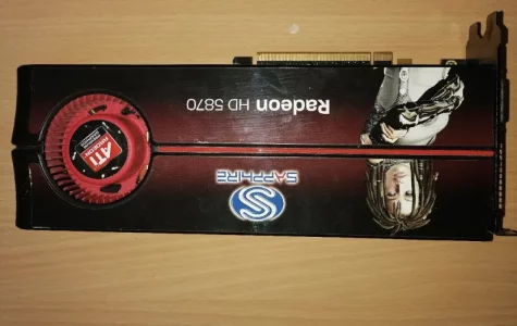

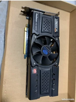

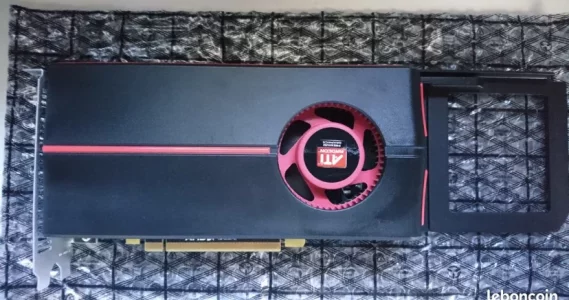

j’ai trouvé TROIS propositions concernant la
ATI RADEON HD5870 1GB vapor-X
ATI RADEON HD5870 1G SAPPHIRE
et
ATI RADEON HD5770 1GB version Mac
Des produits d’occasion en etat de fonctionnement.

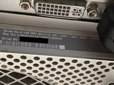

pour les informations concernant le Mac Pro
Model No:A1186 EMC NO:2113 100-120V -/200 - 240V -12A/5A 50-60 Hz
Mac Pro 2.66OX/2x512/7300GT/250/SD

Sinon, tu rentre le numéro de série sur la page de vérification Apple et on en parle plus.
Oui, mais il doit d'indiquer le modèle justement.
Sachant que les 1,1 et 2,1, ça va être treees compliqué de les mettre sur une version de Mac os X récente.
Pour un projet comme cela vaut mieux un Mac Pro 3,1 si je comprends bien

Donc pas besoin de gros GPU, et comme tu as un mac pro 1.1, il vaut mieux mettre une Radeon HD 5870/5770 Mac, celle que tu as mis comme image est d'après moi une 5770 (la 5850 est plus longue). Pour le navigateur, il est compliqué aujourd'hui de trouver un navigateur récent et mis à jour compatible avec Lion (un navigateur à jour c'est toujours plus sécurisé et plus fluide sur un OS plus mis à jour par Apple). Sinon pour la bureautique office 2011/iWorks et pour vlc pas de problème je pense.
Je ne sais pas mais je propose dans le doute, peut être installer un Mac os X récent (high Sierra) via open core est peut être possible.
Pour le GPU 5770 ou 5870, pas de soucis, très bonne cartes graphiques.

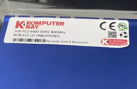

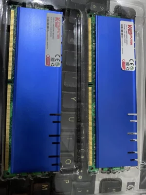

On m’a fournis ce kit 8GB de chez KomputerBay
jai essayé de les mettre cependant le trou n’est pas bon alors que la référence est compatible sauf si je me trompe ?!
2Gb PC2-6400 DDR2 800Mhz NON ECC LD UNBUFFERED
240pins

Pas compatible, il faut de la RAM ECC PC5300 pour serveur.

La RAM ECC, ça m'étonne, dans mon mac Pro, j'utilise de la RAM normal, et ça marche très bien, après je suppose que ça dépend des modèles.

Sur les MP 1,1 et 2,1 (2006 et 2008), il faut surtout de la Full Buffered. Théoriquement ECC mais apparemment sans ECC fonctionne aussi. Il y a un lien vers une explication dans le blog que j'ai renseigné plus haut.
