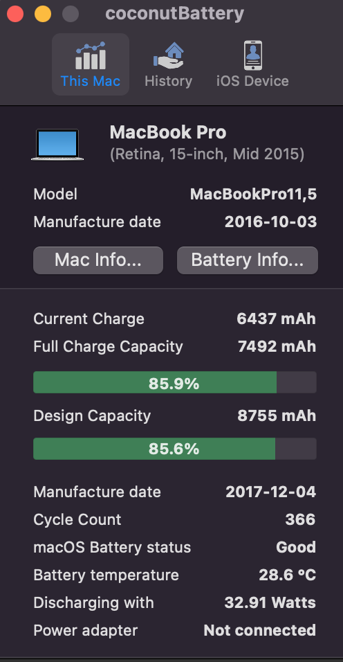

Je me permets de remonter ce post car je rencontre le même souci.
Toutefois, il semble que le nombre de cycle de ma batterie soit loin du quota des 1000 cycles.
Je possède un MBP 2015 rétina.
Je vous remercie pour vos pistes.
Voici mon scream de coconutbattery :
Ta batterie semble en bon état, elle ne devrait pas être la cause de tes problèmes.
C'est juste étonnant qu'elle porte une date de fabrication nettement postérieure à celle du Mac, elle a été remplacée ?

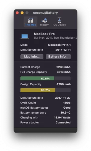

J'ai également le même problème avec mon MacBook modèle 2017.
Je n'arrive pas à vous mettre la capture d'écran de coconut battery mais elle m'indique qu'elle est bonne et les cycles de rechargement sont à 852.
voici la capture de coconut battery
Apple considère qu'une batterie a 1000 cycles de vie. 80% est la limite de bon fonctionnement
Ta batterie a 6 ans donc bien vécu
