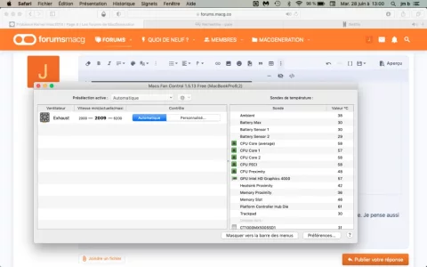

mon macbook pro 2012 a tendance à s'arrêter en streaming et je dois déconnecter la batterie pour qu'il redémarre. Je pense aussi à une surchauffe. Je viens d'installer mac fan control et voici ce que j'ai.
Quelqu'un peut-il m'éclairer?
Des CPU à 60° C n'entrainent pas une extinction brutale du Mac…
Tu peux déjà ouvrir ton Mac et tout dépoussiérer.
Aucune anomalie dans les températures, il faudrait que le processeur dépasse le cap de 105° pour qu'il se coupe automatiquement. Le problème est autre et comme tu mentionnes du streaming, c'est assurément le site sur lequel tu visionnes tes vidéos qui est le vrai problème.

Mais ça, c'est à vide ou pendant du streaming ?
pendant streaming
