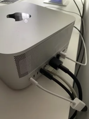

C’est réglé !
    70,9 KB · Affichages: 544
Quelle mauvaise idée …
Et pourquoi ? J'ai laissé de la place à l'air pour passer et après plusieurs heures, la température n'a augmenté au maximum que de 5°, et les ventilateurs n'ont jamais accéléré !
Je précise que je n'utilise cet "accessoire" que lorsque je tiens à me concentrer dans le silence.
Pour les autres tâches où j'écoute radio ou musique, pas besoin.
C’est réglé !
Tu es sérieux ? S'il y a une grille d'aération aussi imposante ce n'est pas sans raison. Là tu confines l'air chaud qui fera que tout l'intérieur sera en surchauffe avec le risque de destruction de certains composants sur la carte mère !
Non justement, j'ai contrôlé avec TG Pro sur plusieurs journées et en alternant tâches de différentes intensité, et il n'y a pratiquement aucune montée en température.
Sur les MBP avec le MEME processeur M1 Max, le ventilateur est même arrêté lorsque le Mac ne fait pas de tâches gourmandes.
Va voir sur les forums de MacRumors ou d'Apple Communities, je ne suis pas ni le seul impacté par le bruit de soufflerie, ni le seul à tenter des solutions alter-natives pour faire taire le Mac Studio !
Le fond du problème n'est pas là et ce n'est pas TG qui te dira quand un ou des composants vont lâcher. Et moi je me fous de ce qui est rapporté ailleurs, tout ce que vous ferez est empirique, dénué de bon sens. Là les mots me manquent pour tenter de te répondre, après tout fais ce que tu veux, mais commence à économiser pour en acheter un autre.
Nan mais tu comprends, les gens sur les forums savent mieux que la centaine d'ingénieurs qui ont taffé sur la conception de cette machine pendant des années. Ils ont choisi de mettre une grille et des ventilateurs parce qu'ils en avaient surement trop en stock. Et l'aération à l'arrière, c'est plus de la déco qu'autre chose voyons !
Il n'y a pas de montée en température parce que les ventilateurs taffent 2 fois plus fort pour extraire la chaleur de ce qui reste comme sortie d'air, mais tout va bien. Un ventilateur contraint, c'est un ventilateur qui se détruit rapidement, parce qu'il a besoin de plus de puissance pour faire le même job qu'avant.
Mais bon, fais bien comme tu veux.
Ce n’est pas le même boîtier qu’un MacBook Pro.
Sur un MacBook Pro le boîtier est fin et peut dissiper la chaleur en haut en bas.
Ici le processeur est au milieu du bloc et il y a une alim dedans.
Ce sont deux machines complètement différentes.
« Que 5 degrés »
C’est surtout 5 degrés de plus.
Alors que la logique est : plus c’est frais mieux c’est.
La place que tu as laissé sur les bords est ridicule.
Et si un jour t’oublie d’enlever ton papier quand ça va chauffer, c’est pas 5 degrés de différences que tu vas avoir.
