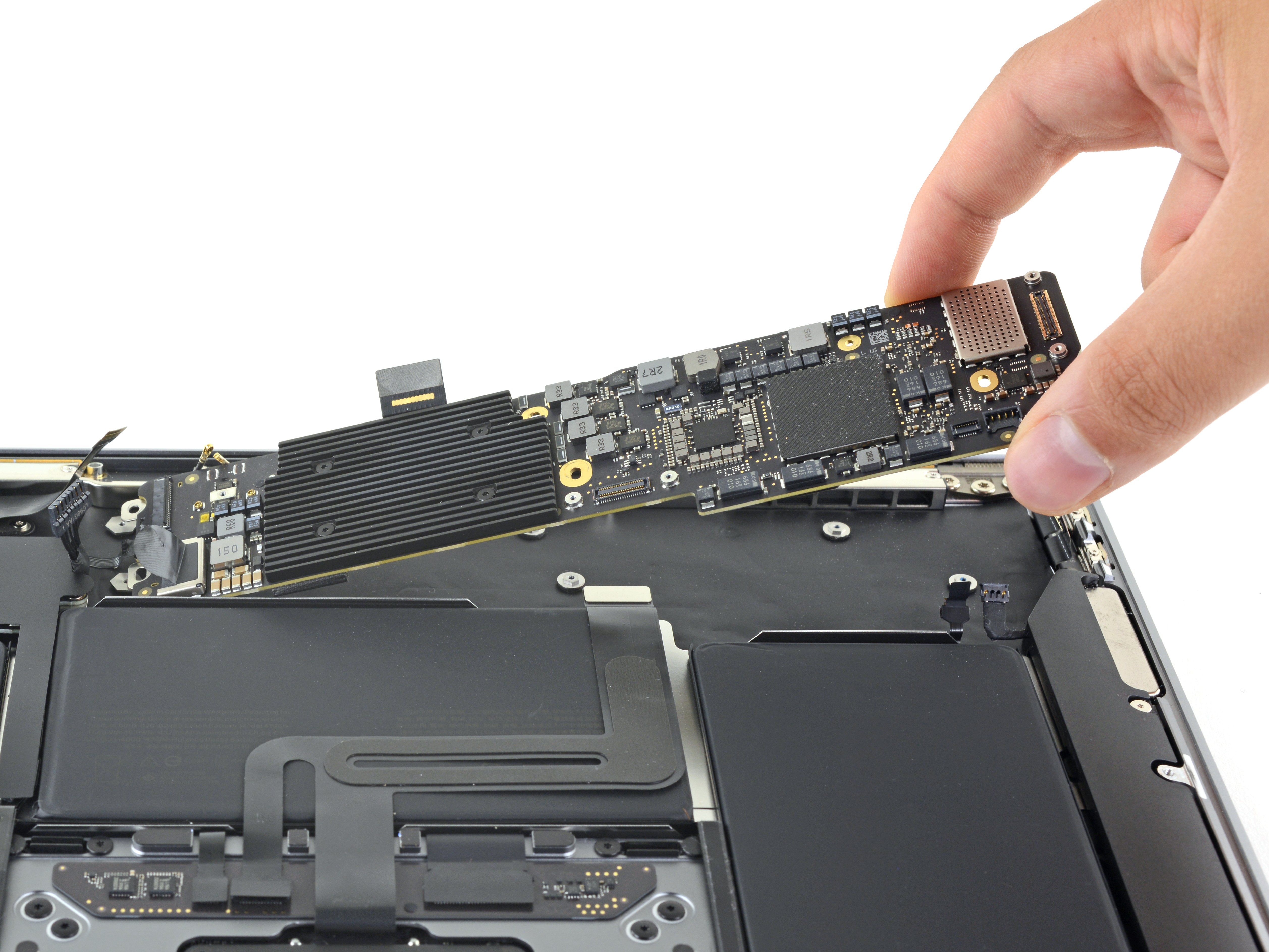

Ce n'est malheureusement pas possible changer le SSD, il est soudé sur la carte mère.
Voir ci-dessous la carte mére avec tous les composants, CPU, RAM, SSD soudés.

même si il s'agit d'un processeur intel ?

Si ton titre est exact, c'est un MBA 13" de 2020 donc Retina ? Si oui, tu oublies, tout est soudé sur la carte mère... https://fr.ifixit.com/Device/MacBook_Air_13"_Retina_Display_2020

Ce n'est pas une arnaque, mais avec des MBA aussi fins il est impossible d'installer une barrette SSD ! Il ne te reste plus que l'option d'un petit SSD externe, par exemple le T5 de chez Samsung que tu trouveras sur Amazon ou site similaire, mais plus sur le site officiel.
