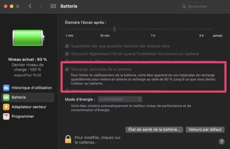

Le système lui-même fait aujourd’hui le gros du travail, notamment avec cette fonction de « recharge optimisée » qui apprend des habitudes de l’utilisateur. Dans le cas présent, votre ami utilise surtout la machine sur le secteur, donc le système fait en sorte de laisser la batterie autour des 80 %, et ne la recharge complètement que lorsqu’il pense que c’est nécessaire.
Même si les contrôleurs récents sont très performants, il n’est pas inutile de décharger la batterie une fois par mois environ, pour aider le contrôleur à estimer précisément la capacité restante et affiner son comportement. Aujourd’hui, c’est même la seule précaution particulière que vous devriez prendre, tout le reste est (bien) géré par le système.

En fait j'ai été assez surpris de retrouver la batterie sous 80% - 81% pour être plus précis, j'ai refermé le capot pour écrire mon précédent message sur le forum via mon smartphone et en revenant sur l'ordinateur la charge était à 90% - ici elle est de nouveau à 100% depuis 3 heures et sans avoir réellement utilisé le Mac;
Les informations de la batterie indique un état normal - 100% - avec seulement 4 cycles.
Nous allons donc débrancher la machine pour retomber, si je comprends bien à 20/30% minimum, c'est bien cela ?
