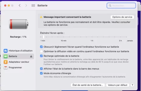

Bonsoir à tous et à toutes.
Je viens de recevoir mon nouveau macbook air M1 que j'ai acheté à la fnac en "occasion très bon état".

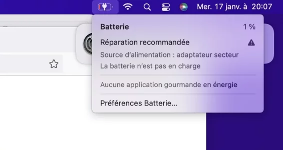

Quand j'ai essayé de l'alllumé il ne s'allumait pas. C'est seulement quand j'ai branché sur secteur qu'il s'est allumé.
Malheureusement il ne charge pas et reste à 1%. J'ai lancé un diagnostique qui me dit que le MAC ne charge pas à cause de l'adaptateur secteur.
Batterie ou adaptateur secteur qu'en pensez-vous ? Je suis assez dégoutée..

@NewMaqueuse peux-tu poster une photo du chargeur ?
EDIT : je viens de voir le message des Préférences Système sur tes captures d'écran, qui semble assez explicite sur le fait que la batterie a un problème.
