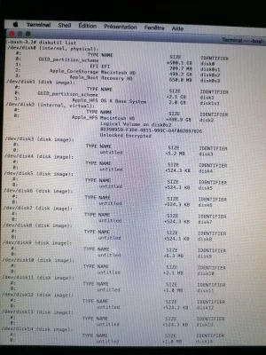

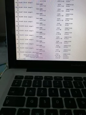

Merci pour votre réponse
Je viens de réaliser la manipulation (en revanche impossible de poster sous bloc de code avec mon ordinateur... Ça marche avec le téléphone, la tablette... Mais pas avec l'ordi)
Je vous poste donc le résultat en photo (encore désolé)

On voit ton DDE listé en queue de tableau. Ce disque réunit de manière assez fantasque une table de partition APM (Apple_ Partition_Map) = schéma désuet > & un type de partition Windows_NTFS compatible avec les formats exFAT out NTFS. S'i s'agit d'un format NTFS --> alors le volume est monté en lecture seule et n'est pas scriptible.
- peut-on reformater le disque du DDE sans craindre de perte de données ? - si oui > passe la commande :​

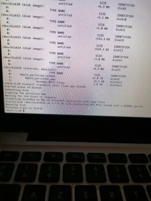

diskutil eraseDisk jhfs+ Clone gpt disk16
  • la commande reparamètre le DDE : table GPT > format jhfs+ > volume Clone
Je viens de passer la commande,
En pièce jointe le retour.
Merci beaucoup

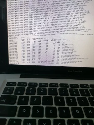

Alors passe la commande :
df -H
  • qui mesure l'occupation de tous les volumes montés
Poste le tableau obtenu. Il permettra de comparer l'occupation du clone à celle de sa source.
En pièce jointe le tableau obtenu après avoir passé la commande.
    188 KB · Affichages: 8

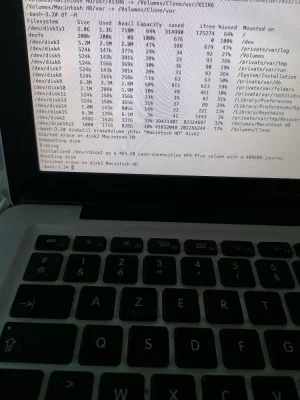

162 Go pour Macintosh HD vs 171 Go pour Clone. Excédent de 9 Go coutumier > la commande cp consommant habituellement davantage de blocs pour l'écriture des fichiers sur la destination > en comparaison de la source - quand le volume source est corrompu. Un bon clone.
- on enchaîne. Passe la commande :​
diskutil eraseVolume jhfs+ "Macintosh HD" disk2
  • ("Macintosh HD" avec les "") la commande reformate Macintosh HD

Je viens de passer la commande.
En PJ le retour.

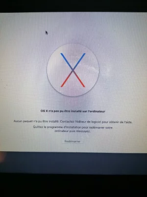

Je viens de terminer l'installation.
Après le redémarrage un message d'erreur apparaît comme ci joint.
    134,6 KB · Affichages: 8
