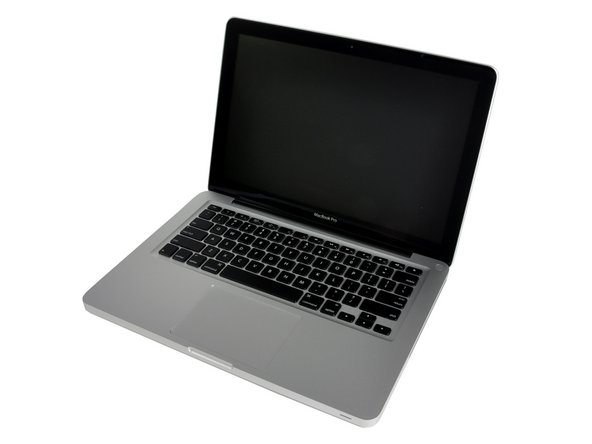

Regarde attentivement l'un des tutoriaux iFixit :
3 choses très importantes aussi avant de toucher la carte mère :
  • se décharger de l'électricité statique (prise terre ou bracelet anti-statique)
  • pense à débrancher la batterie sur la carte mère
  • enlever les barrettes de RAM (vérifier si elles sont bien enclenchées dans les slots)
Sinon tenter aussi un reset SMC et PRAM :
  • Éteignez votre Mac
  • Branchez votre chargeur sur une prise de courant et reliez-le à votre ordinateur
  • Appuyez ensuite sur les touches Maj + Ctrl + Option et sur le bouton d’alimentation
  • Relâchez les toutes en même temps
  • Allumez ensuite votre Mac

Si tu es bricoleur, tu peux essayer ça :
Magnifique cette astuce je la testerai merci !
