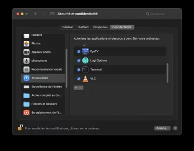

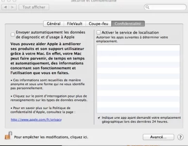

dans l'écran de droite tu fais un clic sur le signe +
L'écran de droite est vide et Il n'y a pas de signe +

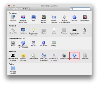

Ah oui, tu es sous OS X Lion, donc Accessibilité est ici...
...et cette version datant de 2011, on oublie facilement les anciens réglages.

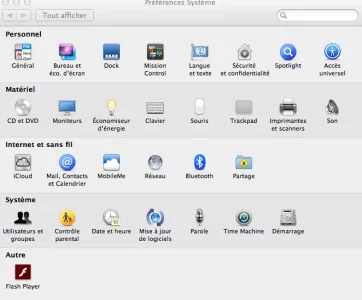

Merci encore pour ta réponse, mais je n'ai pas cette fonction Accessibilité sur ma version.
Je me suis dit que c'était peut-être Acces universel, mais non rien à voir...
